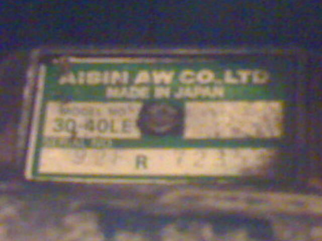

Авто Исузу-бигхорн 94г 3.1ТД.АКПП 30-40LE/
Вопросик - От какой еще коробки подходит гид-р к этой?Спасибо.

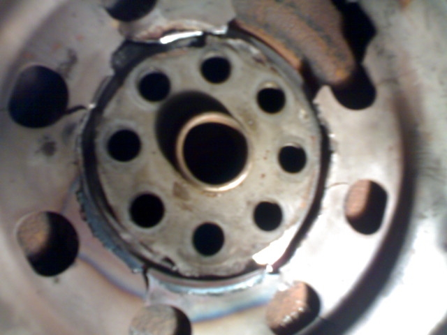

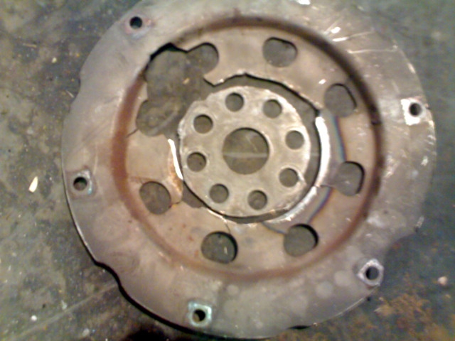

Вобщем сняли ГТ -шлицы на месте,внутри еще что-то прокручивается ,
но зато срезало, как бы ее правильно назвать,вобщем пластину,которая прикручена к маховику, а с другой стороны прикручен ГТ.

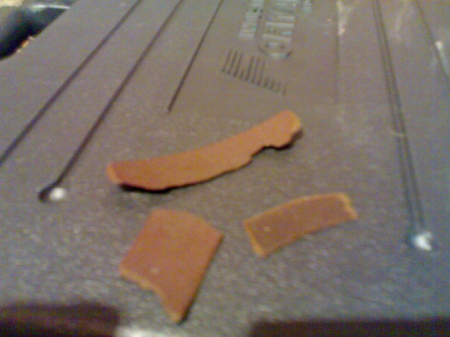

Слили жижу,сняли фильтр,хотя в поддоне и было чисто ,и на магнитах
по 1 мм отложений,но фильтр оказался забит как бы мелким песком.
Пришлось развальцевать чтобы нормально промыть,а оттуда вот такие
ошметки выпали,толшиной примерно мм 1.5.
Что это такое,фрикционы или ....Вобщем куда дальше копать.Но я думаю из-за этих ошметок что-то переклинило в АКПП и срезало тот диск на маховике
Игорь_Емельянов
#10 Сообщение Игорь_Емельянов » Пн мар 31, 2008 7:42 pm
Ошмётки похожи на остатки ленты. Если это так - то весьма вероятно что в коробке побывала вода или антифриз. Накладка то не сгоревшая, а отслоенная.

Игорь_Емельянов писал(а):Ошмётки похожи на остатки ленты. Если это так - то весьма вероятно что в коробке побывала вода или антифриз. Накладка то не сгоревшая, а отслоенная.
Машина 4 года как с Японии сдесь катается.Так же как и АТФ меняна.
И если вода(антифриз) в АКПП-как она там очутилась,за буйки не заплывал,так бы и движку хана была.

А то что теплообменник АКПП находится в радиаторе мотора общеизвестно. Если конечно не установили его снаружи сами. Именно этот путь чаще всего и есть для попадания антифриза в АКПП. Причём для расклеивания фрикционов его много не надо - грамм 50-100 будет более чем достаточно. Такую утечку и по расширительному бачку не заметишь.
Кроме того - все эти рассуждения - не более чем сотрясание воздуха. При таком мусоре в поддоне коробку надо ОДНОЗНАЧНО разбирать. Тогда и всё видно будет. Если лента и фрики расклеены или разлохмачены - царапаются ногтем, то как бы вы не были уверены - в коробке была вода или антифриз!!!! А тогда и гидротрансформатору хана. Там ведь тоже фрикцион,и последствия те же самые.
