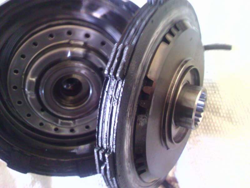

#10 Сообщение Пашкевич » Вт сен 06, 2011 8:37 pm
если машина на нейтрали едет вперед то скорее всего пакет форвард спекся. диски сварились между собой. это конечно при условии адекватной сборки коробки если как вы говорите в нее до вас лазили.
Муфта переднего хода превратилась в запеканку. Сварились капитально, неразодрать. Диски прямой передачи все стали стальными. Внутри все черное, много грязи.
Вывод: если машина едет вперед на всех передачах - то ремонт нецелесообразен) (по крайней мере на этой коробке).
Заказал б.у.
муфта переднего хода (форвард)

#12 Сообщение Пашкевич » Ср сен 07, 2011 10:25 am
Я согласен с тем что ремонтируется на раз, просто стоимость резинок около 4т.р. + фрикционы с дисками стальными около 3,5 т.р. Коробка с владика 6т.р. незнаю пока сколько доставка ну пусть 1,5т.р.
Не думаю что мне отправять такую же горелую как у меня. Так же у меня глядя на шейку ГТ создается впечатление что его молотком забивали и сколько в нем грязи тоже неизвестно т.к. в коробке где то осела пыль от трех пакетов фрикционов и думается мне что в ГТ ей осесть проще всего
