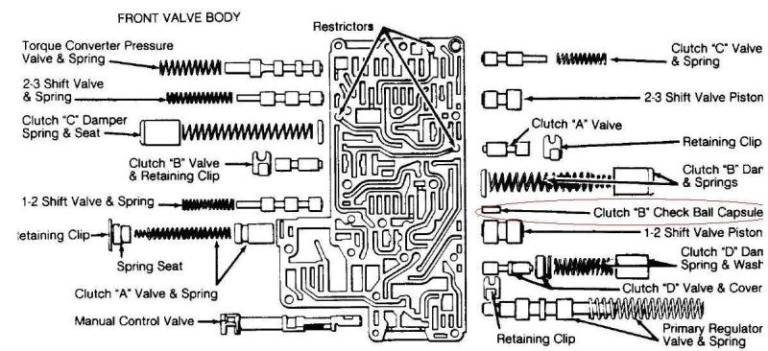

С чашечками не напутал, когда разбирал все пометил, но вот сейчас нашел разницу по раскладке гидравлики в Митчеле и АТСГ ...Попробую обьяснить, нВ митчеле указана капсула под шарик,я на рисунке обвел овалом.На моей этого нету, хотя отверстие под капсулу есть..может потерял при разборе?..может она так влиять?

ЗЫ капсулы под шар на дровере нету.
