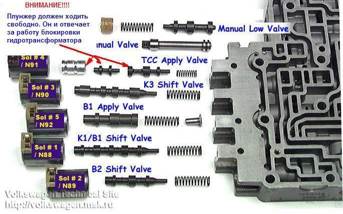

#20 Сообщение шатун » Пн дек 12, 2011 10:49 am
ну конечно есть. и плунжер и бустерный клапан, который при ремонте всегда меняется. и находится это счастье под соленоидом-регулятором N91

#22 Сообщение petr1 » Пн дек 12, 2011 2:50 pm
значит из-за его заклинивания ,подвисания возможен такой эффект .бустерный клапан должен свободно выходить из ГБ под давлением пружинки ?

#30 Сообщение petr1 » Вт дек 20, 2011 3:54 pm
Прилагаю рисунок ,все эти три детали на блокировке ГТ должны свободно выходить из ГБ или алюминевая деталь должна туды запресовываться ?
гидроблок 01М
