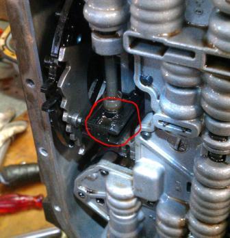

Добрый день. Помогите с вопросиком . При включении/выключении паркинга щелчок слишком громкий. Остальные положения селектора потише, но тоже не нормально. Если пальцем немного прижать направляющую выделенную на фото, то звук намного тише. Зазор в ней с осью механизма выбора передач (сектора) 0,3 мм. Визуально сильного износа на ней нет. Стоит ли её менять или дело вообще не в ней?

Парковочный механизм отрабатывает

VLAD-4T80E писал(а):Парковочный механизм отрабатывает
Это да, но всё равно звук очень громкий. Это одна из причин ремонта. На других машинах вообще почти не слышно. До рычага тоже сейчас доберусь, люфт на оси у него присутствует.
Полтора часа делал нормальную приспособу для снятия стопора. Теперь хоть снимать его можно по человечески.
