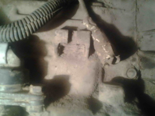

У меня идут провода и на первый датчик и на второй. Первый по Экзист -"Электромагнит коробки передач в сборе". Второй уже лет 6 оборван (экзист выдает, что это датчик давления масла). Какая же это коробка? На табличке Айсин написано 0372L, т.е., как я понимаю, чисто гидравлическая, без электроники. А вот третьего датчика - температуры - у меня нет. Пробовал сфотать на телефон, качество отвратительное.
Но зато только что увидел, что должен быть разъем для диагностики!
Он находится под торпедой, в р-не бардачка! Вот дубина, сразу не мог внимательно на схему посмотреть. Завтра попробую до него добраться.
Вот он, здесь

У вас АКПП первого типа.
Не диагностируется.
И нет смысла искать разъем.
На переключение передач 1-3 влияет только трос.
Учитывая, что его без ума дергали, проблема скорее в том, что он перетянут.
