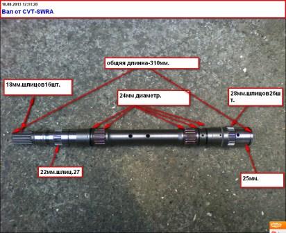

ищу вал на вариатор хонда
ищу вал на вариатор хонда, фото вала есть!

Rinat писал(а):ищу вал на вариатор хонда, фото вала есть!
CVT-SWRA , либо SLYA-CVT,MLYA-CVT,M4VA-CVT
И хде фото ?

Есть вал от указанной коробки, но немного другой по размерам и шлицам, или Вы ошиблись при счёте -- других не видел этой конфигурации, это ведь просто Фит\Джазз , по русски говоря :
-- длина 313 мм
-- диаметр под кольца 23.8 мм
-- где 16 шлицов с одной стороны диаметр 17.6 мм
-- где 27 шлицов рядом диаметр 21.6 мм
-- с обратной стороны где также 27 шлицов диаметр 27.9
-- начало вала с этой стороны диаметр вала 25 мм

SWRA это SETA,META с другим передаточным на дифе и паразите
