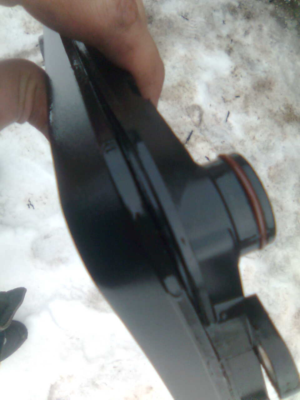

Снял поддон и обнаружил что крпус фильтра треснул по шву. Заменил фильтр и все симптомы пропали.
