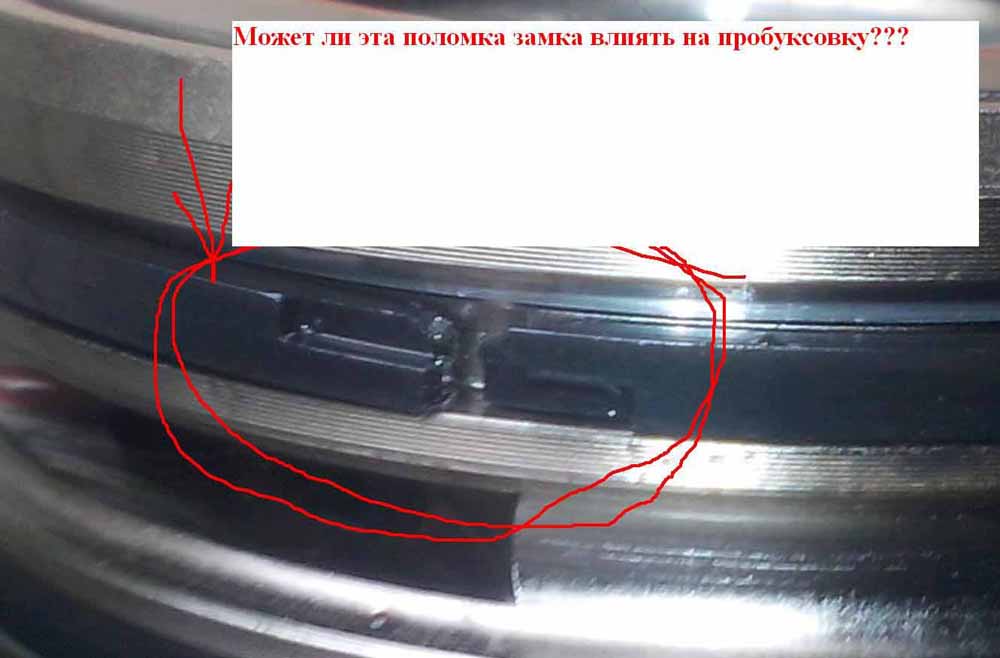

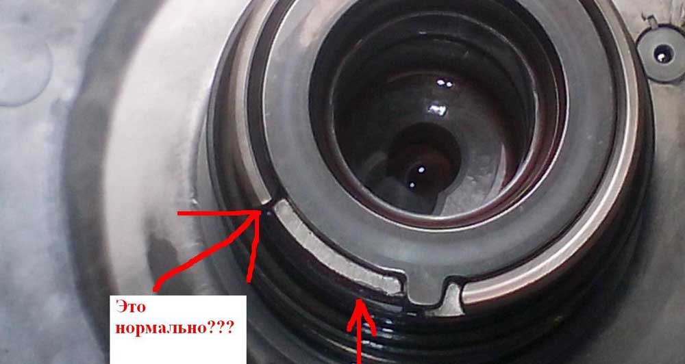

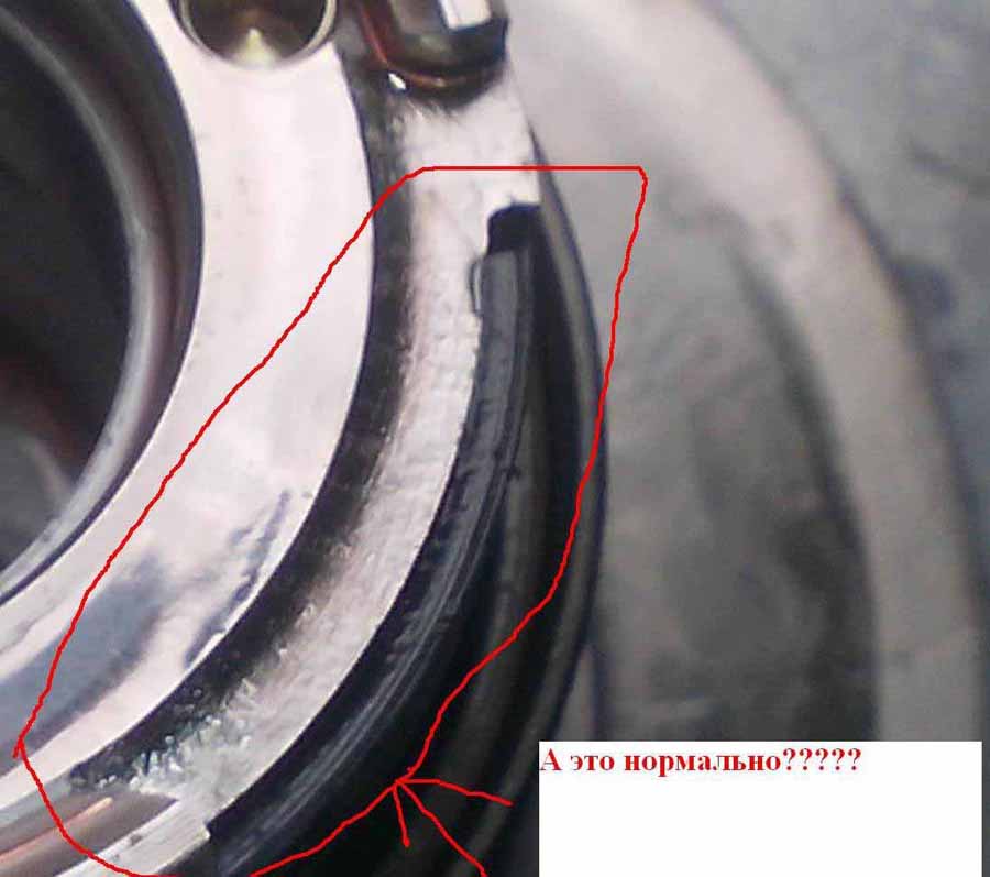

Вскрыл сегодня коробку. Износа поршней и фрикционов не нашел. Но есть вопросы по крышке! Фото прилагаю! Интересует верхнее колечко, у него обломаны усики в замке! и вдруг еще чего увидите! Пока так и не понял причину((((
Еще раз
Более неудачно сфоткать было сложно)
Меняй крышку и тефлон на ней.
Причину замены крышки укажите пожалуйста!!!!))) Могу перефотать через часик...
Причина банальна-износ. Как раз в том месте где на фото написано "Это нормально?" кольцо прогрызло крышку .Да и на ширину кановок под кольца посмотрите и всё будет ясно.
Понял, спасибо! Будем менять! Есть ли смысл менять фрикционы?
фрикционы в случае износа ,либо подгорания надо заменить.
Отремонтировал. Была заменена крышка, 4 ее уплотнения, фрикционы 3-4 скорости и заднего хода, фильтр и масло. Машина поехала отлично! Всем спасибо за поддержку!
