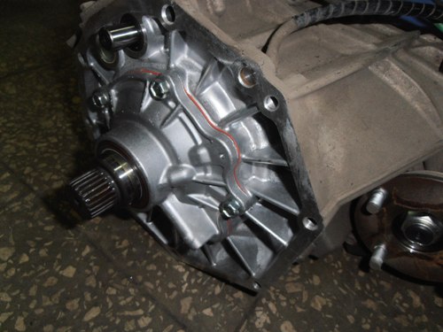

Снимается раздаточная коробка, смотрится состояние входного вала на ней. Внешние шлицы целы.

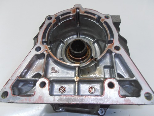

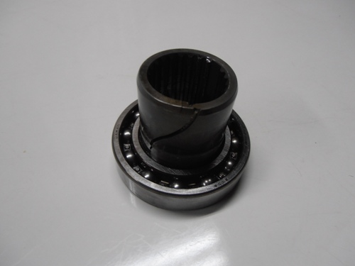

Хорошо, смотрим дальше: внутри АКПП, в подшипнике задней крышки, находится муфта с внутренними шлицами. Муфта расколота, шлицевая часть «съедена». Стружками немного повреждён подшипник, который «живёт» в задней крышке АКПП.

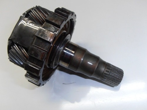

Понятное дело, что в некоторых сцеплениях и тормозах находим подожжённые диски, но в целом механизм («железо») таки целое. За исключением заднего планетарного ряда, который своей шлицевой частью входит в описанную выше муфту. Наружные шлицы на валу планетарного ряда – сорваны.

Планетарный ряд в каталоге деталей бьётся (35760-60061 Gear assy rear planetary; ценник – «весёлый»), но вот такие детали как:
- подшипник задней крышки;
- муфта, которая соединяет шлицевую часть раздаточной коробки и вал планетарки;
не могу увидеть эти детали в каталоге.
С подшипником ещё пол-беды, есть его размеры (40Х68Х15) и маркировка на нём (NSK 8008).
А вот откуда брать эту шлицевую муфту – вопрос.

глядя в каталог деталей задняя крышка АКПП относится к раздаточной коробке (ну и ладно). Сальник (задний) увидеть в ней можно, а вот подшипника отдельно не предлагается. Муфты вообще на картинке не видно.
В то же время, задняя крышка и ряд сопутствующих мелких (других) деталей предлагается покупать «в сборе» как одну деталь (35015-35120 Adapter, transfer, rear).
Попутно зреет вопрос: может эта муфта и есть встроенной в подшипник, который запрессовывается в крышку? Но почему не видно на картинке?
Полистав детали раздаточной коробки пришёл к выводу:
- раздаточная коробка (в сборе 36100-6D170; или 36100-6D240) на картинке имеет входной вал, который в свою очередь имеет наружные шлицы. То есть, никакой муфты с внутренними шлицами не видно. (По другим каталогам эта коробка имеет вал с чем-то, похожим на муфту с внутренними шлицами)
- В то же время, если открыть раскладку отдельно деталей раздаточной коробки, то видим «входной вал раздаточной коробки» (36201-60020), который в своей передней части имеет на картинке нечто похожее на муфту, но уже с внутренними шлицами.
Собственно вопрос: где искать эту злополучную муфту с внутренними шлицами?
И есть ли она вообще как отдельная деталь, или надо покупать что-то «в сборе» (ту же крышку коробки или входной вал раздаточной коробки)? Может Toyota предполагает в случае выхода из строя муфты однозначно менять входной вал раздаточной коробки, вне зависимости от его состояния ("с прицелом на будущее")?

по втулке
viewtopic.php?t=6634&postdays=0&postorder=asc&start=0

Адель писал(а):36201-60020 идёт в сборе с валом раздатки . Мы пару раз её на заводе заказывали если грамотные спецы есть , то сделают нормально. Наши ездят , уж года два. Просто стоит она тыщ 10.
На "заводе" думаю, что заказывать не будем. Она погоды большой не сделает, так как надо и планетарку будет купить и не только.
Адель писал(а):Из коробки торчит вал с наружными шлицами из раздатки тоже, но на раздачочный входной вал запрессована муфта с внутренними шлицами , которая передаёт момент с выходного вала АКПП на входной вал раздаточной коробки.
Она там хорошо запрессована, снять ("отодрать") её насколько сложно?
Или логично и правильно лезть внутрь раздаточной коробки и менять этот входной вал на новый (ведь на старом то шлицы уже "прослаблены"). Тогда что делать, разбирать и переднюю часть раздатки? Насколько это сложно, трудоёмко на данном авто?
