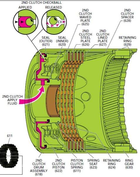

Я уже пытался спросить про эту проблему в другой теме, но решил создать новую. Началось все с того, что после полной переборки (кроме ремонта ГТ), машина хорошо грузилась, ехала на первой хорошо, но на 2200, когда должна бы переключиться, не переключалась а продолжала разгоняться, как будто в кик-дауне, и так до 3000, до 3500... и потом, как будто легенький толчек, но обороты падают совсем на чуть-чуть (100-150, не более), и продолжает разгоняться 4000, 4500, 5000... скорость при этом линейно возрастает, как на вариаторе, короче. Думали из-за булика шляпа, поеняли, ничего не изменилось. Сделали замер давления в обычных режимах и при stall teste, показания в норме. Сделал замер во время движения, манометр показал следующее: в начале движения, при разгоне, давление плавно поднимается до 6 бар примерно, а потом, с увеличением оборотов за 3000, так же плавно начинает падать...но ниже 3,5 бар не падает. Опять скинули коробку, разобрали все хлопается, все живое, не горелое, лента немного только подгарела, не понятно, кстати, почему... Когда хотели достать барабан, не смогли, т.к. был жестко обжат лентой, а ведь затягивали её до 8 ньютонов, а потом отпускали на 4 оборота, а барабан не провернуть оказалось...
И пакет 2-нд клач, в нем очень большой зазор между стальными дисками (626) и спэйсером(628), составляет около 1-1,5 САНТИМЕТРА! Хотя все, как по инструкции, все на месте... не понятно, блин...

Интересная мысль! По поводу выходного датчика, то он, как я понимаю, исправен, раз спидометр функционрирует, т.к. он именно с этого датчика (на хвостовике) и берет информацию; насчет входного датчика - где он? К коробке подсоединены 4 разъема (селектор, малый и большой поддоны, хвостовик), скорее всего входящая информация берется от датчик числа оборотов коленвала, с маховика... он тоже работает как положено, т.к. иначе машина не завелась бы. Селектор, он же позиционер, меняли, ничего не дало. А вот насчет датчика положения дроссельной заслонки вопрос: как его проверить? И что насчет пакета "секонд"? Там должен быть такой зазор? Уж больно большой ход поршня получается, согласитесь 1,5 сантиметра, это прилично...

зазор в в барабане большой. лень буквари открывать
Baberrr
#7 Сообщение Baberrr » Вс май 15, 2011 5:04 pm
1,5 мм думаю нормально, но если 1,5см то это нифига не нормально

Насчет датчика сверху между акпп и раздаткой: нет такого! т.к. авто опель омега, и раздатки нет вовсе... На акпп только 4 разъема: селектора, в малом и большом поддонах и в хвостовике! Насчет селктора: пробовали 2 штуки, оба регулировали. А вот насчет пакета сами понять не можем, в муфте стоят: поршень, возвратная пружина, 6 стальных, 5 фрикционов, потом спэйсер, стопорное кольцо, шестерня, стопорное кольцо... и все! Все на месте - зазор между последним стальным диском и спэйсером 1,5 САНТИМЕТРА, я в шоке... но когда подаешь давление в пакет, поршень диски дожимает до спейсера и вроде как диски блокируются, по крайней мере руками его провернуть не могу... беда, одним словом...

глянул на б/у нормальный собранный пакет, зазор 2-3 мм

Ну как в секонде зазор 2-3мм получить?! Может докидать фриков и стали?! Так вроде в мануале 6 стали, 5 фрикционов... не люблю отступать от мануалов...

1,5 см фриков и стали ! круто! плюс 3 стали и 3 фрика ! а жирно опелю не будет ?
такое может быть если менялся или барабан или поршень , у барабана проточка под стопор выше, у поршня высота другая ....

Зазар исправили. Оказывается в пакете "секонд" два вида поршней, разница их в высоте - 5мм, как раз те, что не хватало... Решили добавлением фрикциона и двух стали. Теперь машина отлично поехала, переключается мягко, но... до третьей, после нее какой-то как обрыв, как будто на нейтраль... Ну мы решили так: облили машину бензином и сожгли :evil: Шутка, конечно... Но разбирать опять не хочется, и плюнуть на машину не можем, профессиональная совесть не позволяет... Что делать?!
