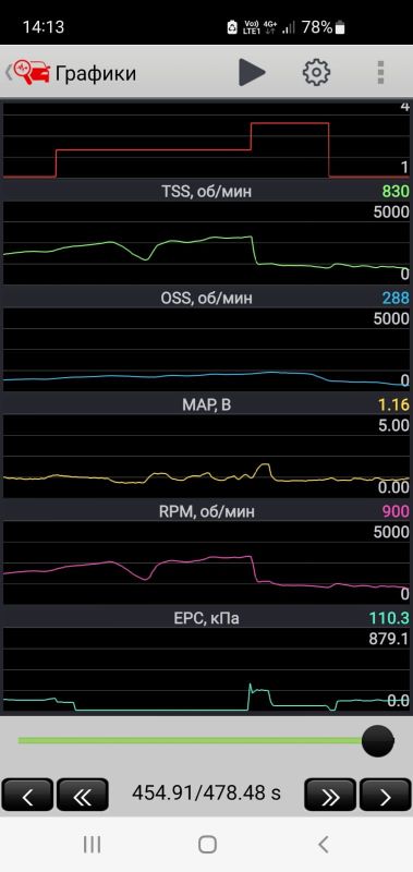

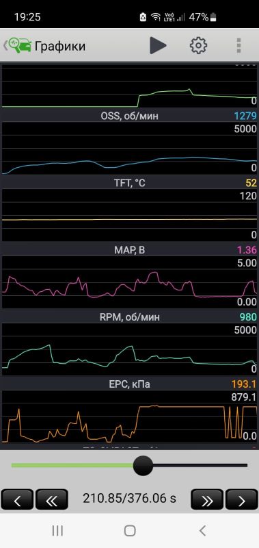

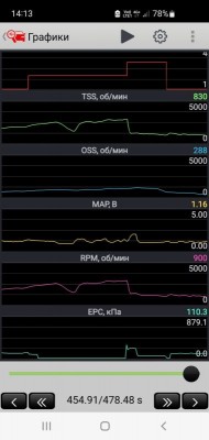

Добрый день.
Mondeo 3 2001 2.0, CD4E.
Поменяно все железо, соленоиды (не новые но провереные на стенде). Только гидроблок не трогали.
На холодную минут 5 нормально, потом пропадают 2 и 4 передачи. Ошибки p0732 p0734. Если скинуть фишку с датчика оборотов tss, сразу начинает моргать od/off, передачи все появляются, но все переключается жестко. По графикам видно, что в этот момент ЭБУ начинает управлять соленоидом EPC в режиме максимального давления. А в обычном режиме, на второй передаче давление на EPC ноль. Как это понять? ЭБУ сознательно снижает на второй давление до нуля? Значение на графике это фактический уровень сигнала подаваемый на EPC, или уровень который ЭБУ желает подать на EPC?
