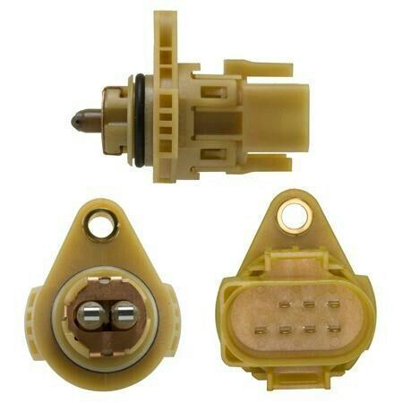

Добрый день Форумчане. Помогите советом. Volkswagen passat B5 , акпп 01N (после кап. ремонта) - имеем следующую неисправность, при переключении передач вниз, от "P" до "1" многофункциональный переключатель F125 работает корректно, все передачи включаются. При движении селектора вверх - ингибитор не включает "D", весит на "3", а как доходит до "R" - падает на "D" в аварию и выявляется ошибка 00293 (F125 - некорректный или неверный сигнал). Далее весит в аварии, пока не сбросишь ошибку. Меняли многофункциональный переключатель с Б/У АКПП - результат (поведение) такое же. Если начать движение на авто, в положении "D" машина едет с 3-ей передачи, переключения передач отсутствуют.
Помогите установить причинно-следственную связь данной неисправности.
С чего необходимо начать поиск и решение проблемы?
P.S. Многофункциональный переключатель с прямоугольным разъемом.
