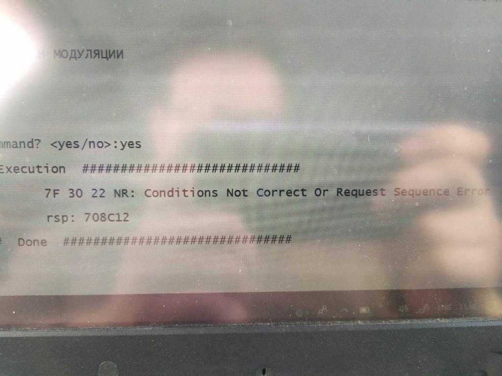

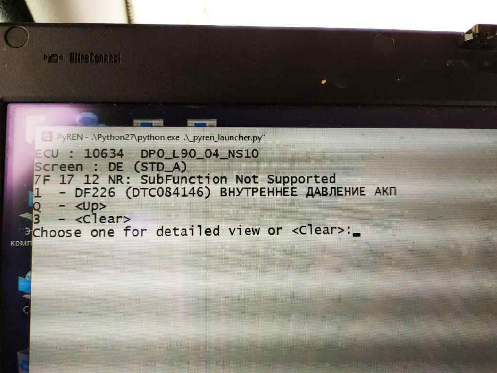

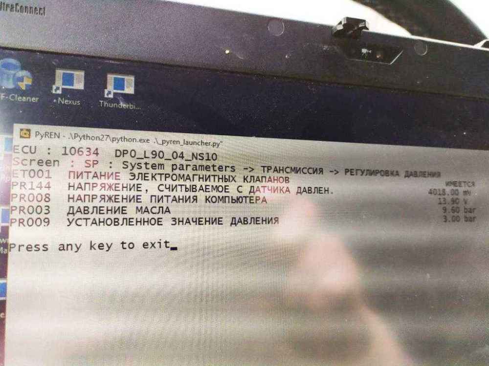

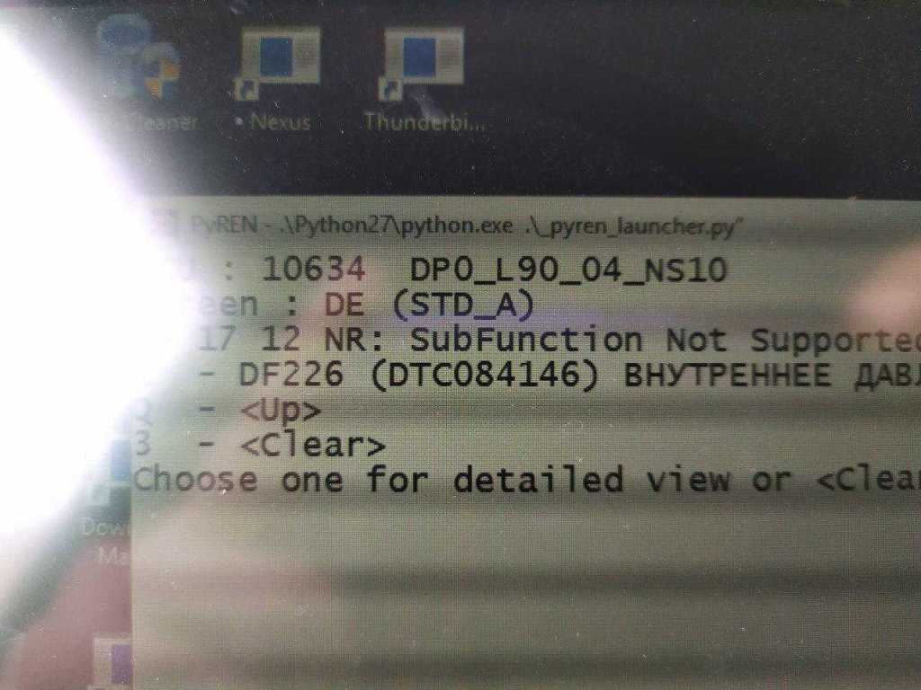

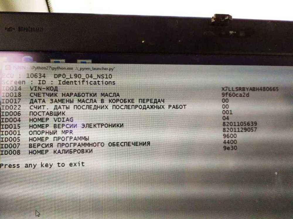

Доброго! Особо не ругайте если пишу где то неверно,опыта ремонта акпп 0.Машина Рено логан 1.6 с коробкой DP2.Коробка начала пинатся и уходить в аварийный режим.Почитав информацию по коробке , приговорил заочно соленойды.Разобрали гидроблок,промыл, поменял соленойды на новые,с чорным разьемом - старые аналогичные , перепрошивка я так понимаю не требуется?. Собрал , залил...поехал.Час прокатался переключения вроде неплохо , но с 3 на 4 тую пробуксовка.Оставил на ночь машину.Утром завел , стало хуже..1 - пробуксовка 2 - аварийка при переключении на 3.Что в автоматическом режиме что в ручном.Куда копать?
Из диагностики есть только мобильник/ноут с обд2 и скриптами пирен.Но темнеменее через них удалось сбросить адаптацию и стереть ошибку акпп по низкому давлению масла.
Часть скринов с пирен приложу, может что то в них есть.
