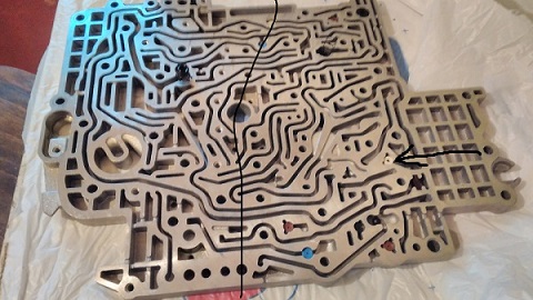

На днях решил разобрать и промыть гидроблок на х5 4.4б с этой коробкой . При разборке заметил что нет одного жиклёра -клапана белого цвета в плите под прокладкой. Не могу понять там его не было или я его потерял . Говорят что может быть 12 клапанов или 11 - как у меня получается . Но вот если посмотреть то на пластине вроде есть след от его работы . Теперь вопрос где его взять если потерял. Может у кого есть размер

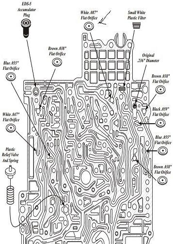

Нашел другой чертёж мой жиклёр 087 белый
