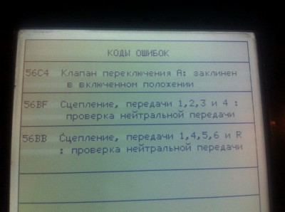

Всем привет!
Имеем авто БМВ Х3 с коробкой 6L45/
Со слов хозяина: подъехал к школе, машину не глушил, дитё забрал, сел, а машина не едет, ни назад, ни в перед, как будто коробку сп...(украли)!
Диагностика показала :неправильные передаточные отношения на всех передачах.
После обнуления по солику "А" ошибка не появлялась больше. А две по передачам вылазят как только пробуешь "ехать".
При включения коробки по сканер отображаетМасло уровень!

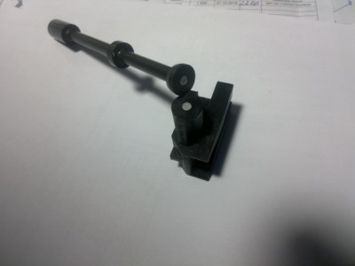

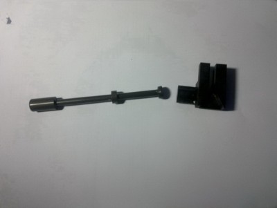

Коробка таки поехала. :lol:
Проблема была в этом:
Сломаный мануальный клапан. :cry:
При разборке даже и не обратил внимания что это должно быть одно единое! :!:

[quote="GEEPER"..........Как прозевал то очевидное? [/quote]
Такая коробка "в руках" первый раз. Я и не подумал что это одна деталь. Если бы шток лопнул где нит посередине, я б конечно чухнул. А так я решил (я и не задумывался, наверно чисто подсознательно) что пластмаска таскает мануальный клапан. Сам клапан остался в гидроблоке. Пластмаска (я её тогда и не разглядывал даже) выпала ещё когда открутил датчик положения.
Ну бывает. :|
Только одно не понятно, по идее коробка вперед вроде как должна была бы ехать, полностью задвинутый клапан - соответствует драйву. :?
