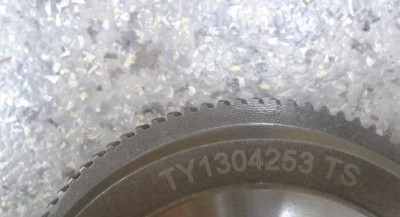

Приехал Эксплорер 2006 4.0 с вывернутой обгонкой , купили новый редуктор и обгонку Борговскую в сборе с наружней беговой, воткнули, всё айс !

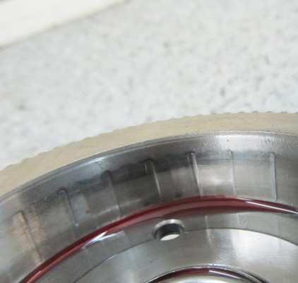

Через 100 км щадящего пробега снова вывернуло, но как !? :roll: Глубина внедрения в "закалённые" поверхности в разы больше, ролики обгонки закатаны в хлам...Упаковано было красиво, всё новое. Впечатление "сырого " металла .
Были подобные случаи ? Да, ещё и напильником новая деталюга строгается, а вот старая напильник напрочь отвергает 8)

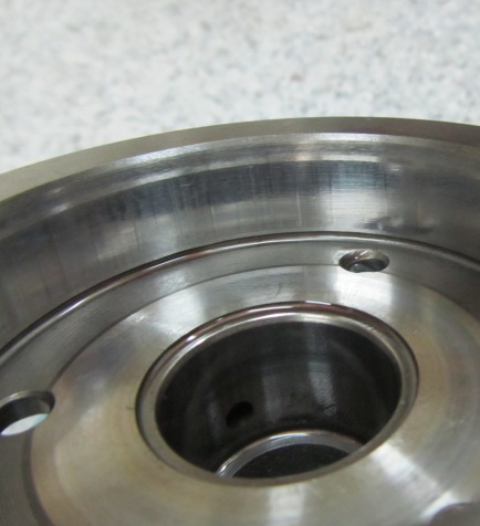

Родная деталь, пробег под 200 тысяч км
Родной редуктор овердрайва, пробег под 200 тысяч

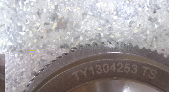

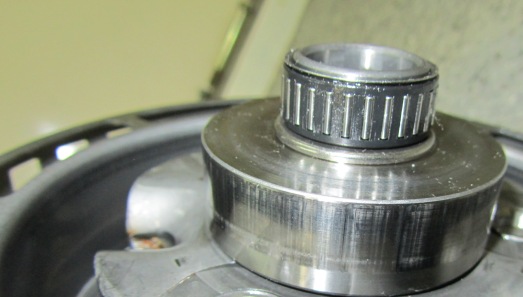

Новая деталь, пробег 99 км
новая деталь, пробег 99 км, видны следы от напильника

Центральный вал в сборе с обгонкой видел только в оригинале, БВ только обгонки делает и то под 5R55E, а не W/S. На тайваньские планетарки у нас тоже уже несколько нареканий есть, но больше по осям сателлитов. А куда игольчатый подшипник с новой планетарки делся?

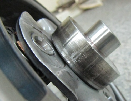

Самое прикольное, что подшипник внедрился в наружнюю деталь и не хочет оттуда вылезать ( в кадр не вошло, лимит по объёму вложений) , при этом следов на редукторе, откуда он "убежал" нет и в помине...

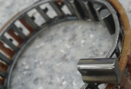

А сама новая обгонка где? Сделай фото, посмотреть ей в глаза
Re: 5R55W Обгонка овердрайва
" Новая " обгонка была вставлена в такую новую деталь, её не доставали перед установкой.
Когда провернуло -- достали и о*уели от износа роликов и цвета пластмассового сепаратора -- таких тёмных ещё не встречали, Борговские всегда светло-жёлтыми были...
На одном из фото номер детали, к сожалению коробку( упаковку) выбросил

Похоже, что это обгонка от 4R55E, ее в 5R55S только молотком забить можно. Но, можно, при желании :)

Юра, там входной вал входит прямо в планетарку ОД, а момент снимается всегда через обгонку и центральный вал. Я почти уверен, что обгонка на фото - это обгонка 4R55E

Латунная шайба на новой обгонке была?
Не было, в том и провокация, но в суете не обратили внимания , долго ждали детали из-за транспортных неурядиц, а когда получили. акпп была собрана уже ДВЕ недели, только ждала овердрайва...
А что скажете про номер на наружней обойме -- кто производитель ?
multidiagnostic.ru
Похоже действительно Тайвань, но я таких пока не видел - в основном оптом БУшку из штатов заказываю. Процентов 70 в хорошем состоянии, остальное просто в мусор.

Причина в использовании неверной модификации обгонки, ИМХО
Согласен, обгонка по ходу не та, уже сам убедился.
Можно разрисовать картину преступления последовательно ? Размеры геометрические , число роликов и сопрягаемые диаметры по размерам одинаковы, ведь так ? Где засада ?

Разговаривал со многими ремонтниками, они не видят криминала в замене обгонки и лично ставили старого образца с A4LD первых Эксплореров и пластиковые полностью, как нам прислали на 5R55 и все ездят без вопросов, а что произошло здесь ?
