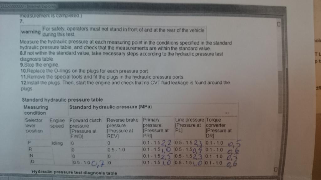

Загорелся чек. Считав ошибку( номер не помню)- ошибка датчика давления А. Других нет, машина ведёт себя адекватно,ну может быть, иногда, появляется ощущения, когда идешь накатом, отпустив педаль газа, кто-то чуть-чуть придерживает за подтяжки. Чек убрал, через 2 км, вылез снова, убрал еще раз- появился через 1,5 недели. Поехал мерить давление(фото прилагается) Ремонтник говорит, что : износились резиновые уплотнения в гидроблоке (или клапанной плите)Встал вопрос заказывать эти резинки, но вот дилема- какие заказывать х.з. Нашел рем.комлекты оверол кит, продавцы не знают в каком наборе есть интересующие меня уплотнения. Склоняюсь к выбору рем.комлекта Транстек.

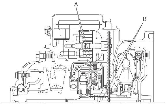

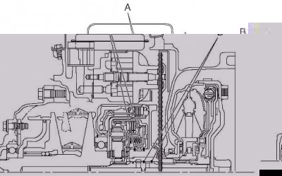

так понимаю. уплотнители вот здесь

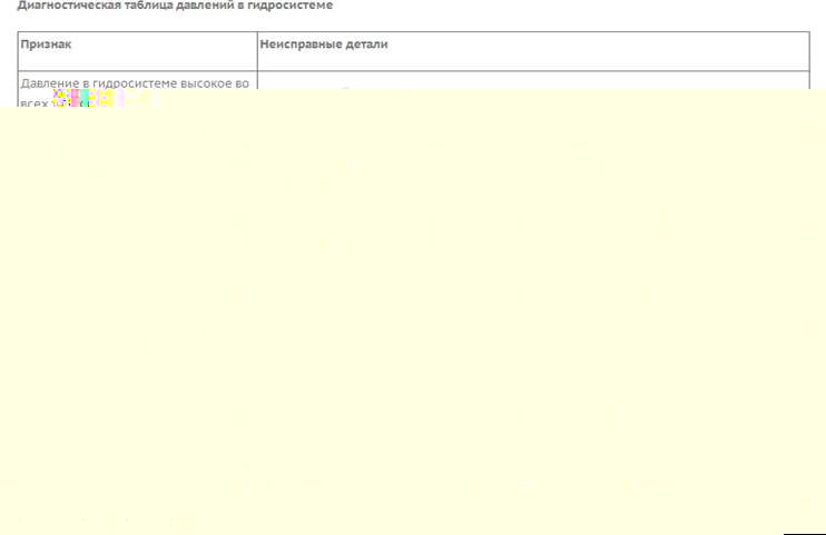

Вот такую еще таблицу с неисправностями нашел, что думаете?
