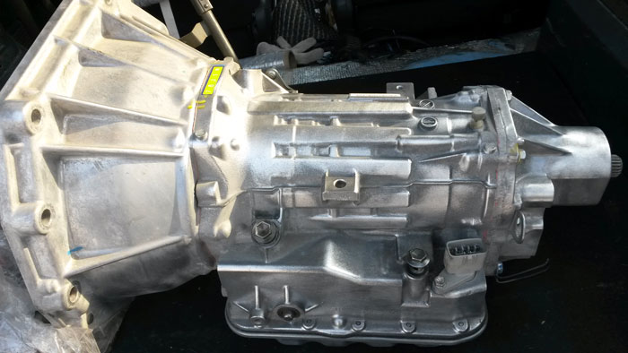

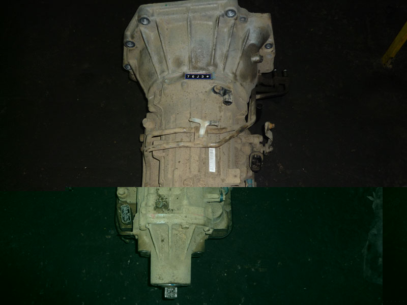

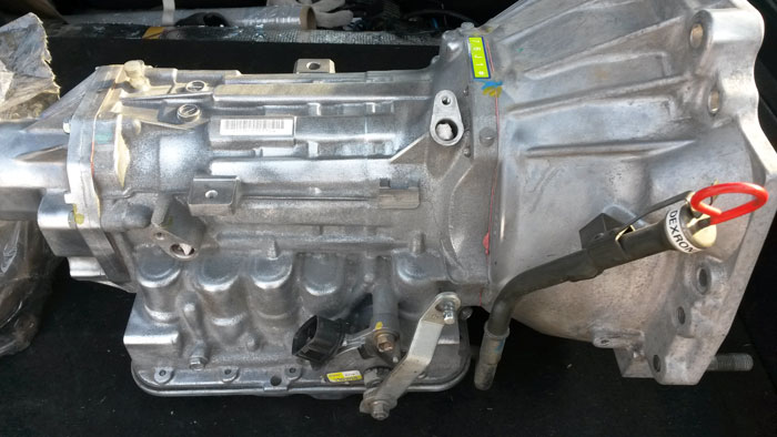

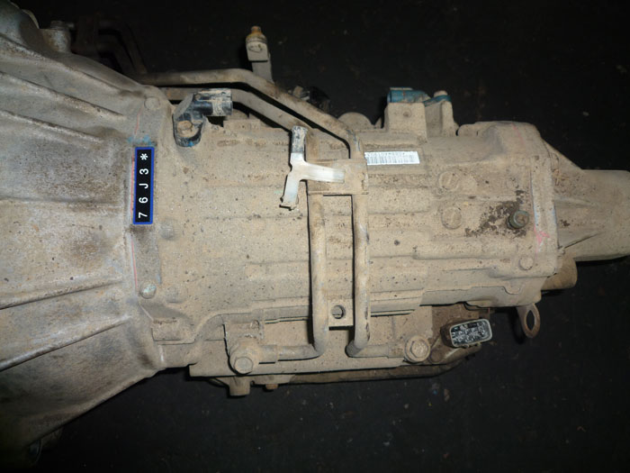

2. Нашел б/у но для suzuki jimny wide jb43w с таким же мотором m13a с 2005 гв. Она имеет другую маркировку 76j1 (05BWA02374) каталожный номер 20002-76J10-111 или 20002-76J12-111 моя 76j3 (08BWA01903) каталожный номер 20002-76J33. Визуально похожи. Колокол, выходной вал, маховик имеют одинаковые каталожные номера. Внутренности коробок имеют много похожих номеров деталей но есть отличия (смотрел тут http://suzuki.epcdata.ru/jimny/162_jb43 ... 200/22620/ и exist по vin).
Вопрос взаимозаменяемости коробки европа-япония?
