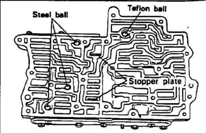

при сборке имеем 3 разных мануала, где в нижней части гидроблока расположение шариков, один из которых по трем мануалам идет прямо на резьбу. И в митчеле так же может у кого есть правильное.

шарики вставь по отверстиям в сепараторной пластине

Там 3 отверстия куда можно поставить

на сепараторе остаёться след от шариков

Есть только 3 следа от шариков, 4 шарик пластиковый и следа нет(

посмотри по f4a33 может поможет

Оно?
