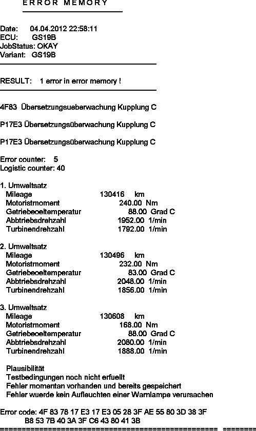

#99 Сообщение XLR » Чт апр 05, 2012 12:26 pm
bmw 530xi 2005.09
вот такая вот ошибка вылезает.
авто пинается 2-1, 3-4.
через пробку масло смотрел - уровень есть,подтеков нет.
на цвет вроде не черное...
прошу помощи в какую сторону копать и на что я попал :)
скриншот ошибок прилагаю.
vitek9603
