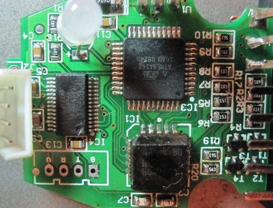

Я бы еще добавил, что общение идет на нескольких "языках"-протоколах. А согласование БУ-комп идет не только аппаратное, а я бы сказал програмно аппаратное. Если топикастер в теме, то посмотрев фотки кабеля сразу поймет утопичность своей идеи. Фото VAG-COM CAN.
