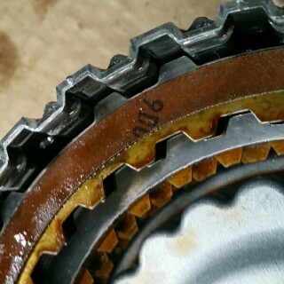

Ну вот и пришло время разбирать ведро, завтра скидываю свой коробас, сегодня раскидал донора. На мой неопытный взгляд, донор в идеале, только насторожили пару фрикционов, отсутствуют маслоотводящие бороздки, если я правильно понимаю, но при этом идеально читается отштамповка краской. Так и должно быть?
SASHA21123
Сообщения: 391
Возраст: 40
Откуда: краснодар
Re: F4A42 Hyundai sonata 2,7 типтроник
#19 Сообщение SASHA21123 » Пт апр 29, 2016 11:12 pm
натфильком можно бороздки сделать :D
SSSSSSSSSSSS
#20 Сообщение Kraus » Пт апр 29, 2016 11:27 pm
Краска пропитана в накладку, поэтому это не показатель степени износа. Нужно измерять толщину фрикциона или пакет целиком в поджатом состоянии, и сравнивать с заводскими значениями,исходя из этого делать выводы об износе. :P
#21 Сообщение arsas » Сб апр 30, 2016 1:03 am
И ногтём пошкрябать
---Daemon---
Сообщения: 25
Возраст: 38
Зарегистрирован: Пт мар 11, 2016 8:50 am
Откуда: Уфа
#22 Сообщение ---Daemon--- » Сб апр 30, 2016 7:16 am
Толщина одного диска 2.8, пакета в сборе - 11.8. Пошёл искать в документации
strelok
Сообщения: 396
Откуда: Подмосковье
#23 Сообщение strelok » Сб апр 30, 2016 9:31 am
Вы чем толщину меряли,линейкой? Толщина новых фрикционных дисков 1,7мм.
---Daemon---
Сообщения: 25
Возраст: 38
Откуда: Уфа
#24 Сообщение ---Daemon--- » Сб апр 30, 2016 9:36 am
Да, я косякнул с микрометром, забыл вычесть погрешность, при повторном измерении получилось 1.73, но думаю 3 сотки можно списать на масло. Только все равно не пойму почему на 2х фриаах нет маслоотводящих борозд. Такое точно может быть?
---Daemon---
Сообщения: 25
Возраст: 38
Откуда: Уфа
#25 Сообщение ---Daemon--- » Сб апр 30, 2016 9:46 am
Щас все остальные диски промерил, все как один 1.73мм. Кстати, дифференциал в этой ММС коробке как и мой хундаевский, по крайней мере корпус и сателиты такие же. Обидно что год назад покупал этот диф за 10т. Мастер утверждал тогда что от ММС 100% не подойдёт, да и вообще от мицухи мало что может подойти, а коробка эта тихо лежала и пылилась в гараже(((
strelok
Сообщения: 396
Откуда: Подмосковье
#26 Сообщение strelok » Сб апр 30, 2016 9:49 am
Могут быть как гладкие,так и рельефные,а так же и сегментные.Зависит от пакета и производителя фикционов.

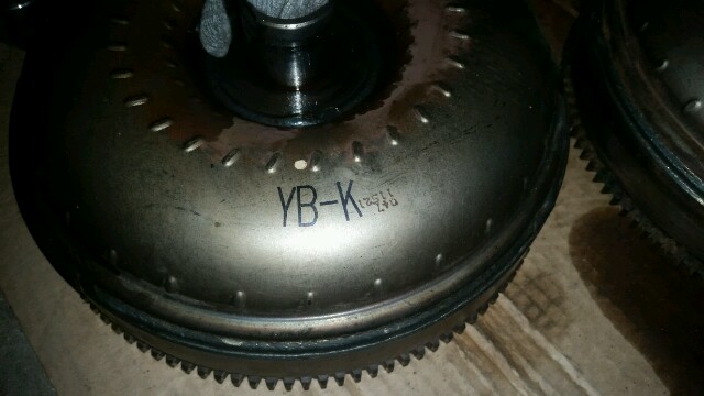

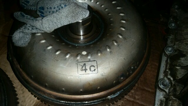

Скинул я свою коробку, раскидал, и опечалился, в корпусе трещина от болтов опоры, и под одним вообще кусок отвалился, один пакет подгоревший, остальные в норме и разбиты подшипники, говна было не много, пологаю что остатки после дифа. Сейчас вот думаю может все таки корпус ММС подойдёт мне? Колокол мой идеально подходит, по потрохам при беглом осмотре нашёл разницу только в главной паре, завтра более детально буду изучать. И самый главный вопрос с гдт, маркировки разные, все остальное визуально один в один. Чем может грозить установка гдт от ММС?
Хундай
Ммс
Dyukanm
Сообщения: 668
Откуда: Медное
#28 Сообщение Dyukanm » Вс май 01, 2016 9:00 am
Объём мотора для бубна должен подходить:количество лопаток,изгиб,демпферы,ну и т.п..
Вроде нормально-замкнутых бубнов у ММС и Хундаев не было.
---Daemon---
Сообщения: 25
Возраст: 38
Откуда: Уфа
#29 Сообщение ---Daemon--- » Вс май 01, 2016 10:15 am
Объём моторов разный немного, но по мощности и моменту, если не ошибаюсь практически одинаковые, без вскрытия думаю ни как не продиагностировать мой, везти в ремонт не хочу по одной причине, долго, а щас праздники ещё. Что такое нормально замкнутый?
В общем решил я собирать в корпусе ММС, колокол идеально подошёл, планетарки абсолютно одинаковые, разница только в обгонке, собственно сам вопрос, можно ли оставить обгонку ММС с ответкой?
Dron
Сообщения: 340
#30 Сообщение Dron » Вс май 01, 2016 1:34 pm
После сборки выяснится, что в бублике шлицы сорваны были, или обгонка сорвана, или блокировка вхлам, или еще что-нибудь из того же разряда. Вы же для себя коробку собираете, причем здесь майские праздники и время?
