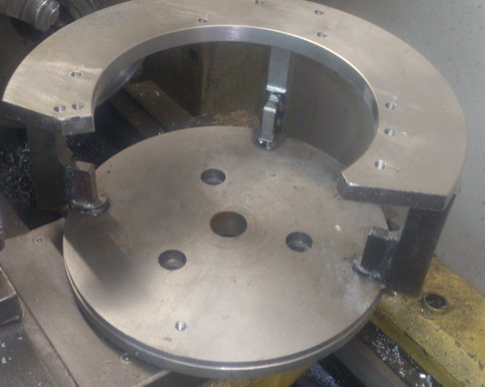

#3 Сообщение al030 » Чт дек 24, 2015 3:26 pm
Я себе вот так сделал.Подходит под Uсерию и мазду
Точиться за одну установку,выставляется в одной плоскости,по времени 10 мин.

#4 Сообщение вин-ни-пух » Чт дек 24, 2015 10:17 pm
Здорово, спасибо,уже обдумываю. опыт перему. Новую втулку из чего точиш.

#5 Сообщение al030 » Пт дек 25, 2015 5:30 am
Сталь 40х,более стойкая и покрепче(меньше риск задавить канавку при запрессовке)
Резец перешлифован из центровочного сверла в размер,державка камертон.
Маленькие обороты+кислота-обработка канавок очень не плохая.
