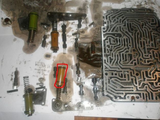

А вот и фик вам, сразу как надо не поехала. Вечером катались, всё нормал, утром товарищи ходовики заменили рваную заднюю подушку и.. перестала переключаться 1-2. Вроде бы орудовали ломом, что-то натягивали. Покорёжили заднюю крышку, установив подушку не той стороной, ведь если её повернуть, то лом не нужен. Вроде нет, давление центробежного нашёл, растёт до 0,8 очков при разгоне до 45-50 кмч, но не переключает. Крышку центобежного снял, посмотрел, вроде ничего не заклинило, всё бегает. Если проблема с механикой, то в принципе, при манипуляциях газом, должна включить уже 3-ю, предположить до кучи проблему в К1 не могу, вылизано и проверено сто раз. При установке рычага в "2", тормозит двигателем, и вообще никаких пробуксовок вроде бы нет, коротенький stall показал обороты даже ниже рекомендуемых, но там с мотором свои проблемы, это я знаю и сделаю.
Очертив круг возможных неисправностей, снял поддон и гидроблок, проверил подозреваемые плунжера, все бегают, ничего не подклинивает. Заметил, что втулка плунжера 1-2 сместилась от упора в другую сторону, но это ерунда вроде, она ничего там и не делает и ничем не фиксируется.
Поставил на место и всё работает, гоняли уже долго, на всех возможных режимах, всё работает и 5-я включилась. Обтягивал болты крепления гидроблока уже иначе: не по критерию прочности болтов М6 а "разумно". Может быть в этом причина? Думается, может. В промышленной гидравлике, такой проблемы и предположить нельзя, ну невозможно так прикрутить распределитель, чтобы плунжер заклинил..

Нет, не уехала, вернее её назад приехали. На перемещения рычага не реагирует, умерла. Ни вперёд ни назад. При пуске холодного мотора, машина слегка рыпается вперёд, при прогретом такого нет. Рабочее давление: на Р - 15 очков, при увеличении оборотов не растёт, на любом другом положении 10. Отключение - подключение вакуумной линии модулятора снижает или повышает давление на пару атмосфер. На перемещения клапана дросселя не реагирует, вроде и не должна.
Сняли поддон, всё чисто, масло чистое, стружки и сажи нет. Штоки ленты В2 на месте, BS как и был, более ничего не увидеть, вперёд должна ехать, как минимум. Или хотя бы должны жужжать планетарки, при переключении вперёд - назад, я прислушивался.
Не едет. Вот, снял гидроблок, клапан выбора диапазона подцеплен и двигается, притащил его в "жлобораторию", за пару дней пересмотрю и не думаю, что обнаружу причину. "Причины" и не будет, соберу и она поедет.

Вот интересно, могут ли 2 гидроблока одинаково не работать? Первый перебирался 2 раза, второй снят с вроде бы исправной коробки. Регуляторам основного и рабочего давления уделялось наибольшее.
По схеме выходит, что по крайней мере на задней, всё остальное не имеет значения.
Как искать?

Похоже, нашёл паскуду, травит аккумулятор включения. Что при этом происходит, что куда утекает, влияние происходящих процессов, на включение задней или первой, пока сам себе объяснить не могу, разбираюсь. Поехала сволочь, но не долго, заглушил - запустил - опять не едет.
Но теперь проще.
