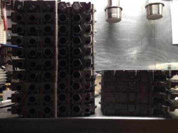

#20 Сообщение Baberr » Пн фев 29, 2016 9:23 pm
Друзья попали с б/у 09!
Попросили помочь без затрат !
Разобрал 14 плит не одна не прошла вакуум тест.
Дальше тест под восстановление. 10 из 14 не подлежат ремонту
8 985 *** 99 65

vitofazatron писал(а)::lol: тоже однажды видел в насосе только не монетку а болт, давка вообще не сбрасывалась...
клапан регулирует не давление а количество подаваемого масла. есть же коробки RE0F08 в которых гидроблок устроен похожим образом а клапана в насосе вообще нету.
так что главное чтобы этот клапан не завис в открытом положении а всю остальную регулировку делает гидроблок.
а с гидроблоком как уже Паша выше показал просто жопа. и соннакс не все делает. я на семинар два года назад уже и кусок плиты разрезанный привозил, показывал. говорил - сделайте еще клапанов в нее - глухо все
