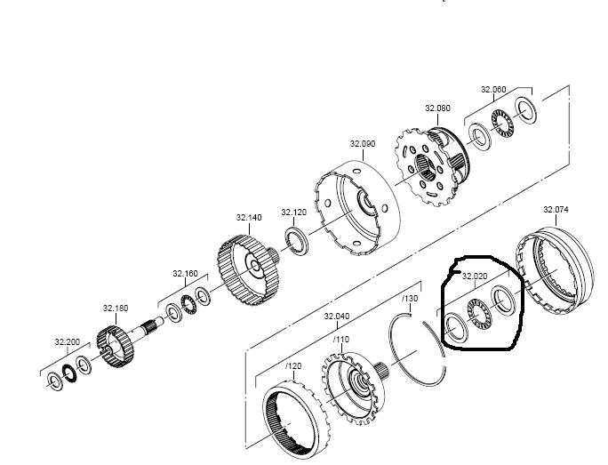

Доброго времени суток всем, по ходу я накосячил с коробом, приварился игольчатый подшыпник номер по ЗФ каталогу 1056 232 105
вопрос такой, это я накосячил или ... ???
И как ето влияло на поведение переключений передач? :oops:
#12 Сообщение GEEPER » Чт июн 10, 2010 1:18 pm
между чем и чем подшипник?
Borman
#13 Сообщение Borman » Чт июн 10, 2010 3:08 pm
На картинке обведен

#15 Сообщение GEEPER » Ср июн 16, 2010 7:33 am
1-накосячил скорее всего ты (зажат был 100%) ступицу обгонки не менял?
с толщиной упорной шайбы G не баловался?
2- влияет на переключение плохо- придерживает и "ведет" переход 2-3 3-4 туда и обратно.
смотри размеры внимательно при сборке - высоту передней сборки до суппорта и глубину в картер до суппорта.
