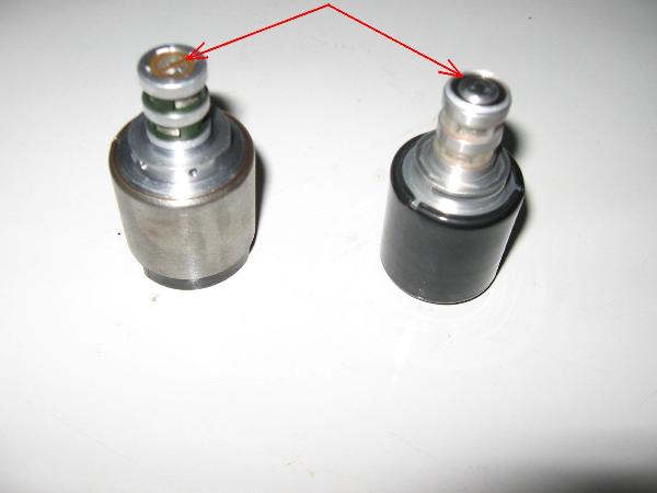

- что немного смутило в регуляторе давления от Borg Warner, это то, что в его "носовой" части нет отверстия, закрытого сеточкой, как это было в "родном" EPC (смотрим фото). Хотя, с другой стороны, какое-то время коробка ведь работала нормально с ним, потому не думаю, что засада именно в нём.

vladd писал(а):- что немного смутило в регуляторе давления от Borg Warner, это то, что в его "носовой" части нет отверстия, закрытого сеточкой, как это было в "родном" EPC (смотрим фото).
Поставил на место "родной" EPC (на фото - слева).
Пока что машина проехала 40-50 километров - вроде бы всё работает, ничего не буксует. Реверс - тоже есть.
