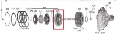

Не менялся вот этот прорезиненный барабан (см картинку), пакет которого благополучно в прошлый раз и погорел (в комплекте ожидал его увидеть, а его там не оказалось. как потом выяснил стоит кучу денег и идет отдельно:)). Визуально ОК, воздух не травит.... но грешу только на него....
клиент нудит, запчасти не под боком, да и в отпуск охота:).... поэтому прошу совета.

Спасибо за участие. Заказал барабан od (с резинкой), соберем крышку, посмотрим. На крайний случай, попробую перекинуть новые соленоиды в старую плиту... По результатам отпишусь
Вся херь в том, что это было и до ремонта, поэтому пока на ГБ не грешу... два симптома на разных блоках - сомнительно, но не исключено:)
