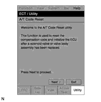

я по запарки стер регистрацию и залил ту комбинацию которая была на IT2 ( кто то набирал и не добрал) машину так и не смог нормально заставить ездить ! родная наклейка с кодом утерена во время мойки, нашел коробку у которой код сохранился ! влил ! лучше! затем запустил Комп в режим обучения clear AT code ( не Reset памяти ) !!
обучение на дороге ! ( не такое как у ресет)
лучше не трогать родную рег!

после замены соленоидов или гб нужно делать чистку регистрационного кода - обучения - получаем новый код
т.е код это настройка компа под гд , но не под коробку !

REGISTRATION
the automatic transaxle is replaced, the transaxle's compensation code must be input into the TCM (Proceed to step 1). After the automatic transaxle is reinstalled, the QR code label will be positioned where the code cannot be read. Therefore, before reinstalling the automatic transaxle, record the transaxle compensation codes or input them in the intelligent tester.
When the TCM is replaced, the existing transaxle compensation codes must be input into the new TCM (Proceed to step 2).
RESET TRANSAXLE COMPENSATION CODE
The TCM memorizes the condition that the ECT controls the automatic transaxle assembly and engine assembly according to those characteristics. Therefore, when the automatic transaxle assembly, engine assembly, or TCM has been replaced, it is necessary to reset the memory so that the TCM can memorize the new information
RESET MEMORY
The TCM memorizes the condition that the ECT controls the automatic transaxle assembly and engine assembly according to those characteristics. Therefore, when the automatic transaxle assembly or TCM has been replaced, it is necessary to reset the memory so that the TCM can memorize the new information

at code reset
