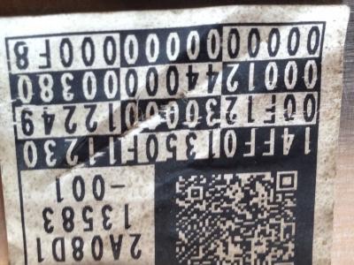

#39 Сообщение fathudinov » Чт фев 25, 2016 11:53 am
Этикетка кончилась и на другом корпусе тоже нет QR кода, Baberr писал, вбей другой и все будет хорошо, сейчас пытаемся, пока не очень получается, прога techstream 9.00.025, вроде вбивает, но переключения не меняются, гидроблока было 2 разных, оба после ремонта и теста, на данный момент превращаюсь в х..у((((((

#41 Сообщение fathudinov » Чт фев 25, 2016 12:50 pm
За направление мысли конечно спасибо, без сарказма, код который был в памяти состоял из 0000, почти весь, вбили другой, ситуация не изменилась, может код нужен только родной? В сонаксовском мануале пишут, что код менять только при смене коробы, а при смене гб и т.д. нужно делать reset code, может попробовать еще несколько других кодов вбить? Может я чего не знаю, но разве датчик положения руля может дать такой эффект?
