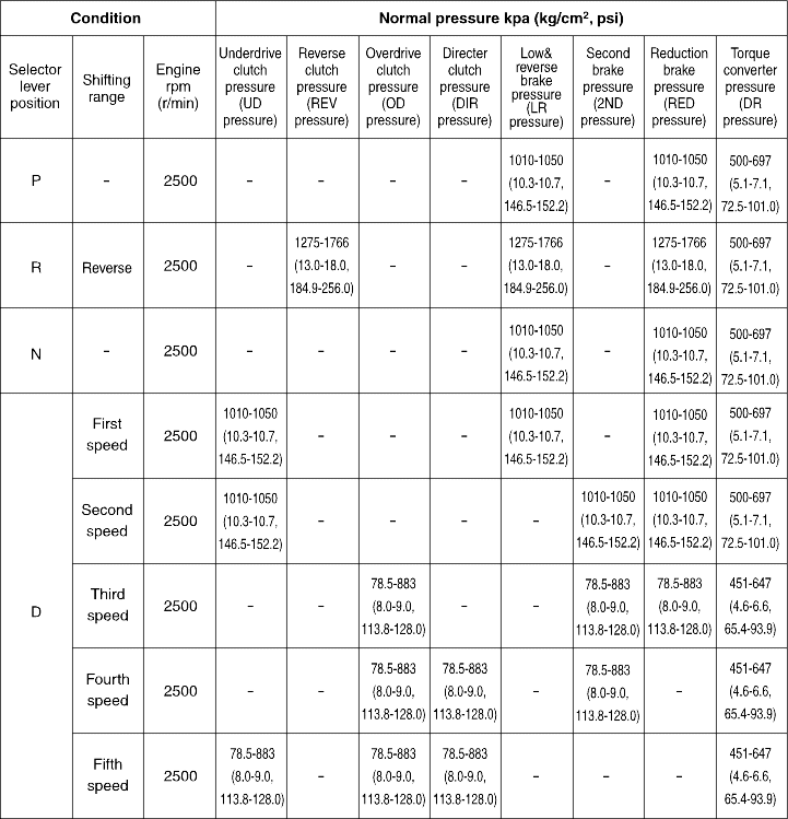

#16 Сообщение sviatoslavius » Вс дек 04, 2011 10:28 pm
ответа по году не дождался - навскидку 2007 вот

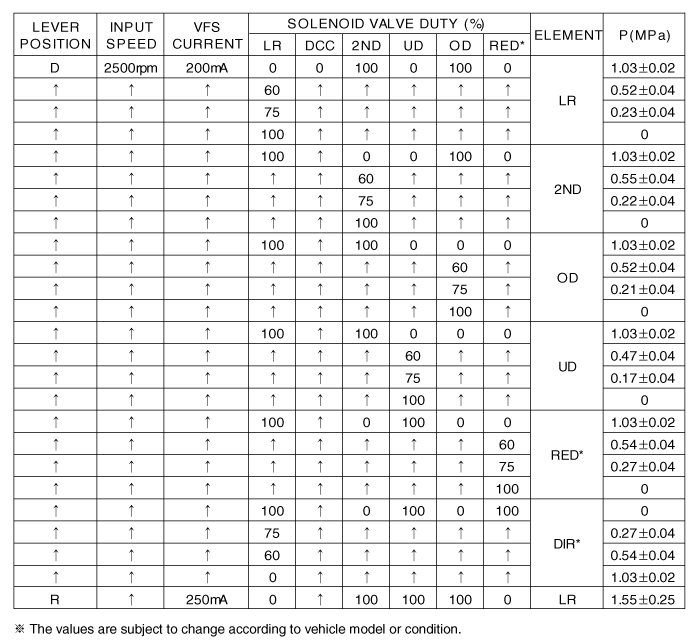

#17 Сообщение sviatoslavius » Вс дек 04, 2011 10:37 pm
Т.е. согласно сей таблицы в D на первой передаче при 2500 об/мин давка в порту LR 10-10,5
а в R при тех же оборотах - 15,5 +/- 2,5
карта давлений с сайта техподдержки дилерских сервисов KIA 8)

#22 Сообщение sviatoslavius » Пн дек 05, 2011 1:47 pm
Вот поправочка по году - это карта на 2005 год F5A51. Предыдущая была на A5HF1. Но вроде отличия несущественные

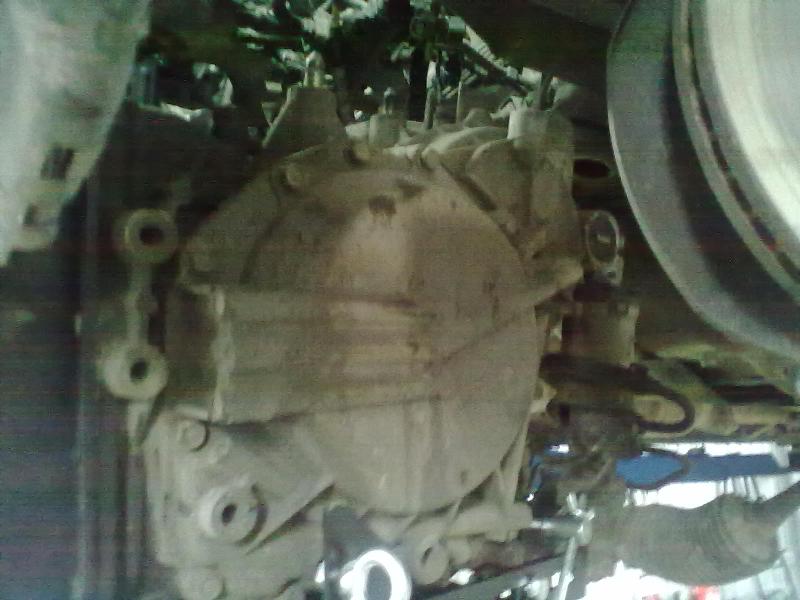

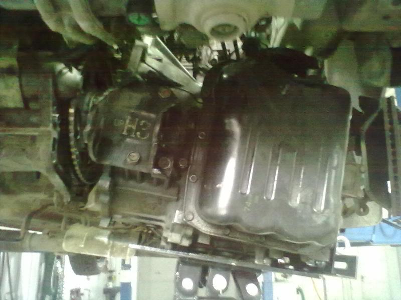

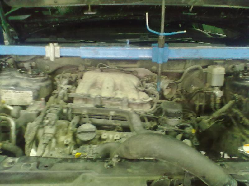

#28 Сообщение sviatoslavius » Вс дек 18, 2011 4:51 pm
А вы туда руки не суйте :) Вот только позавчера Снимал, завтра фотки выкину - всё снялось за 3 часа, поставилось правда за 5. Состыковалось без проблем, всё ок. Мотор на траверсу вешаем, приспускаем и короб долой 8)
