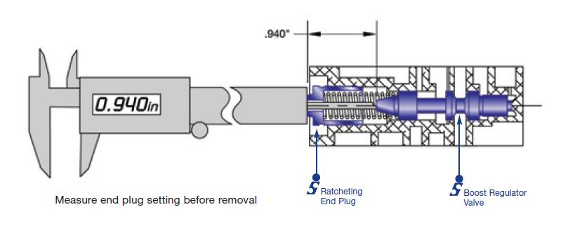

Поменяй N91 и N93 местами глянь что будет. N91(ТСС) как правило живее 93го. Можешь попробовать крутануть заглушку BOOST REG. VALVE .

Всем доброго времени,сегодня снял потдон и поменял местами клапана#93-#91,которые не вызвали подозрений, отрегулировал BOOST REG. VALVE ,который пришлось закрутить на два оборота и скорее всего это и помогло, и машина поехала как надо,за что отдельное спасибо strelok :o ,по пути еще сочел необходииостью отрегулировать первичный клапан.
Теперь R не затягивает и в общем все переключения стали переключаться на более низких оборотах ДВС,ошибок тоже не стало.
Огромное спасибо всем за содействие!

Неправильно это.... давление на глаз))))
Регулируйте нормально... в драйве 58 пси...

Jheka писал(а): Регулируйте нормально... в драйве 58 пси...
Взато сдесь.
http://yo-sergey.narod.ru/akpp_remont_3.html

это предварительная установка.... мы гайку на 9.5 оборотов вкручиваем, а потом обязательно!!! манометр и регулировка..
