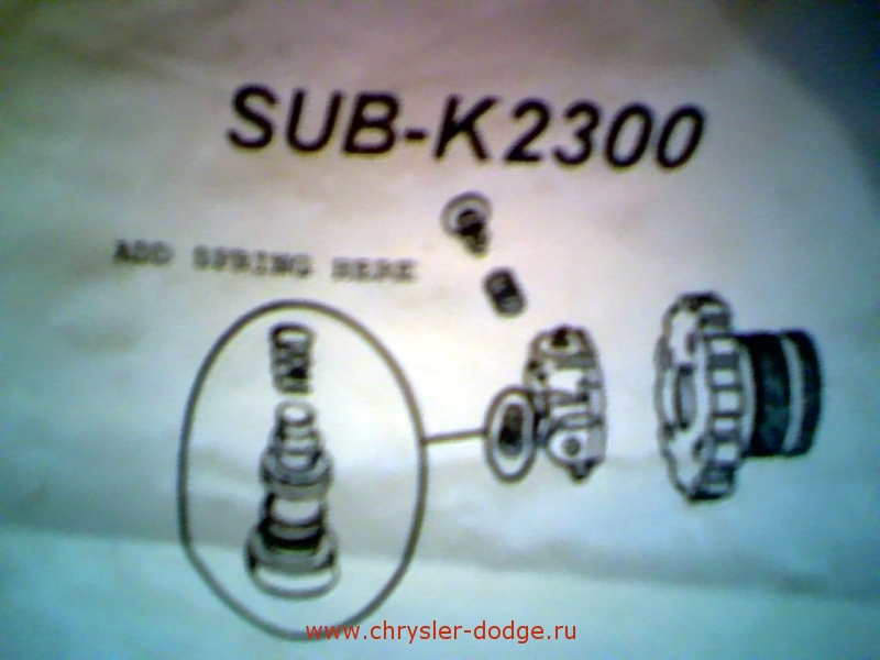

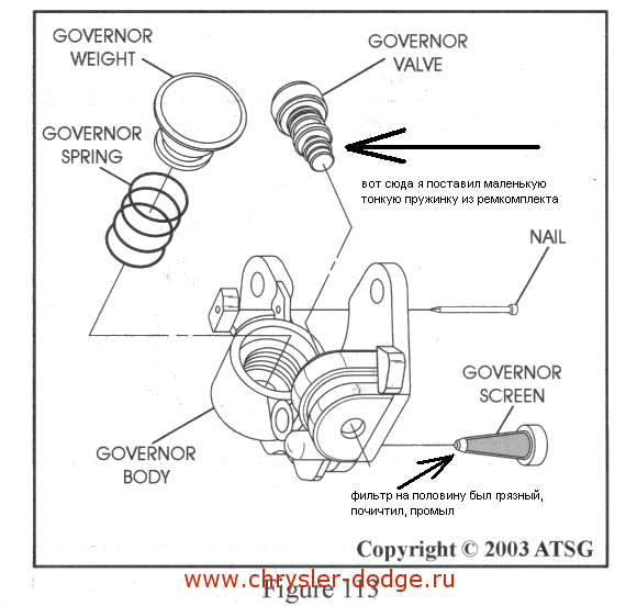

Сегодня снял плиту клапанов ну чтоб проверить на замыкание обмотку соленоида и заодно снять и обслужить гувернёр, проверил обмотку-всё ОК, стал разбирать гувернёр, правда там и разбирать то практически не чего, два клапана и маленький фильтр-сеточка, но подпружиненный клапан только один :!:, как так, и по рисунку в мануале тож вроде ни чего нет, достаю оставшиеся чечки от ремкомплекта и нахожу там пакетик с маленькой тонкой пружинкой и на пакетике прям нарисовано куда эту пружинку поставить, ну я и поставил вот только не понятно почему её там не было куда делась :?: :x :?:
всё поставил на место, залил масло поехал проверять- проблема исчезла, вот только переключения мне показалось немного позже срабатывают тоесь не позже, а раньне переключка была на 2000 оборотах, то сейчас где то 2500-3000 но тем не менее переключает и вверх и вниз без проблем.
Вопрос знатокам должна ли быть там пружика и на каких оборотах должна происходить переключка???

#11 Сообщение акппист » Ср мар 11, 2009 8:01 pm
Пружинки там быть не должно,ставиться как опция,дабы исключить зависание на верхних передачах,при этом,естественно,смещается точка переключения.Пружинка от Sonax ведет себя немного лучше.
