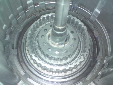

#6 Сообщение Умид » Вс фев 26, 2012 8:05 pm

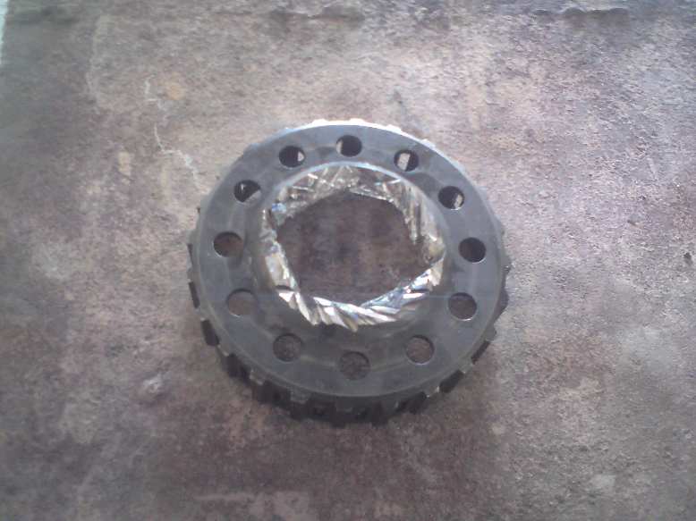

ну все окей! получилось. коробку у меня забрали, затем вернули (не позубам). разрезал я её при этом сохранив корпус и первичный вал. вскрытие показало что забыли установить упорный подшипник.

пытаюсь прикрепить фото

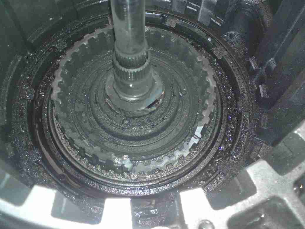

#9 Сообщение Умид » Вс фев 26, 2012 8:30 pm
ступицу вырезали. теперь вырезаем вал

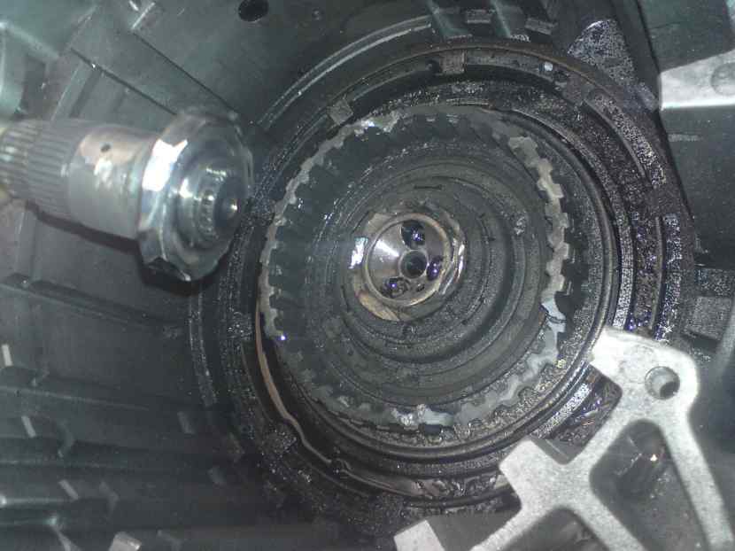

#10 Сообщение Умид » Вс фев 26, 2012 8:33 pm
пришлось болгаркой поорудовать

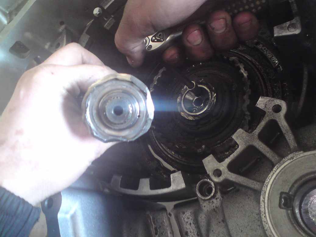

#11 Сообщение Умид » Вс фев 26, 2012 8:37 pm
открутив три винта извлекаем корпус вместе с кронштейном первичного вала

#12 Сообщение Умид » Вс фев 26, 2012 8:42 pm
тему считаю закрытой. при сборке примерка "Корпус муфты включения 3-5-задней передач & 4-5-6 передач в сборе" без подшипника ничем не чревата. но если машина уедет без подшипника (а ездила она примерно 2-3 тыс.км) то корпус завальцовывает кронштейн. спасибо всем кто откликнулся и поддержал.
