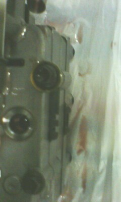

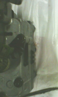

#8 Сообщение dromanchukoff » Ср фев 16, 2011 9:42 pm
вот что имеем, ешё есть разница в сепараторных пластинах
слева плита которую снял с машины (мазда МПВ), справа плита (мазда ЭФИНИ праворукая) фото сделано аккумы снизу
на жгуте (МПВ) 2 пустых пина, на (ЭФИНИ) 1 пин.... я можно сказать в ах.....е(прошу прощения за мой французский), но это не суть важно
интересует как правильно отрегулировать ленту, и откуда есть выпрыгивание при переходе на 2-ю
по мануалу раскладка по плите на МПВ ваааааааще никак не совпадает(шарики, пружинки, орифайсы), по плунжерам не смотрел, хватило этого :roll:
+7(988)7061871
#9 Сообщение KOYT » Чт фев 17, 2011 1:20 pm
На той что 6 соленоидов, отсутствует PWM TCC соленоид, видно это какая то модификация GF4AEL(7 соленоидная), поэтому "мозги" и различаются. Лента регулируется, затяни 1.5кг и отпусти 1-1.5 об
