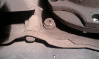

Тихоныч
#32 Сообщение Тихоныч » Вт апр 20, 2010 3:05 pm
Смотрел из ямы. Между внетренней гранатой и кронштейном подушки - это то что видно, отходят шланги на радиатор охлаждения (вход и выход), два соединения типа " БАНДЖО" . Если у кого-нибудь фотка есть, то скинте пожалуйста. Хотелось бы перед тем, как мыть плиту замерить линейное давление, да и после мытья замерить.
dromanchukoff
Сообщения: 670
Откуда: Ставрополь
#33 Сообщение dromanchukoff » Вт апр 20, 2010 4:16 pm
вроде эта
+7(988)7061871
Тихоныч
#34 Сообщение Тихоныч » Ср апр 21, 2010 2:34 pm
Ура!!! Спасибо всем в частности "dromanchukoff". Наконец-то нашел. Если не знаешь, не нее и не подумаешь. Она под внутренний шестигранник №5. Открутил, замерил резьбу и шляпку и заказал штуцер. Как замерию, результаты измерений могу выложить если кому интересно. Еще раз спасибо!!!
