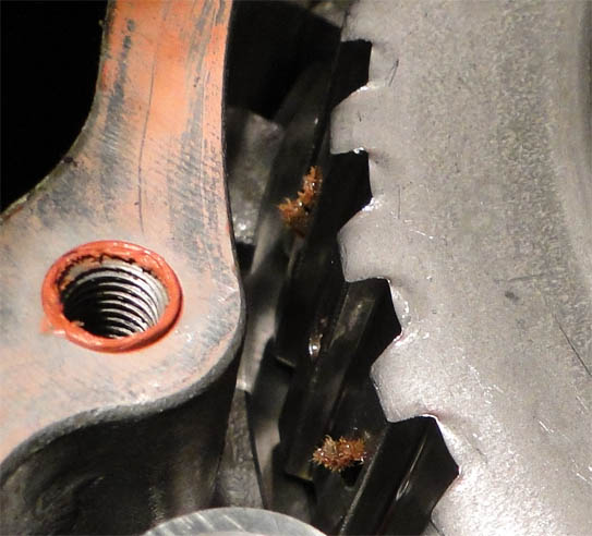

Я в шоке! Сегодня купил и установил новую крышку, а воз и ныне там! Но при замене крышки обнаружил причину проскальзываний, из барабана директа торчат ошметки фрикционных дисков (фото в атаче). В чем может быть причина. Вымачивал минут по 30-ть.

#18 Сообщение mihailrr » Ср окт 06, 2010 9:08 pm
либо зазоры малы, либо слишком долго ездил без адаптации. Вообще с этими коробками никогда проблем не бывает, если делать все по мануалу.

#19 Сообщение sav2k » Чт окт 07, 2010 4:59 am
Делал все четко по мануалу, а вот без адаптации ездил пока здесь не подсказали :-) Поеду куплю новые фрикционные диски, надеюсь металлические не подгорели... Спасибо! Надеюсь это все...
