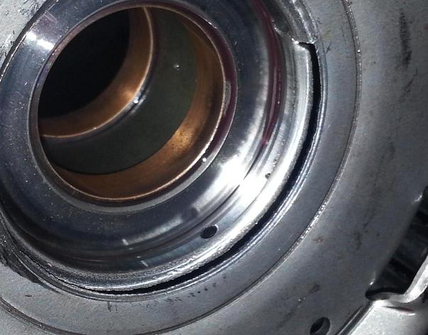

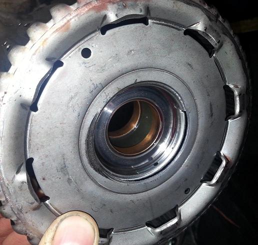

Уточнил, планетарка новая. Машину забрал, теперь не буду ездить аккуратно.
Старая шестеренка выглядит так:
Biz
Сообщения: 25
Зарегистрирован: Пт янв 30, 2015 3:36 pm
Re: U140F
#122 Сообщение Biz » Вс фев 07, 2016 6:17 pm
Только что порвало опять шестеренку, еще не вскрывал, но, судя по симптомам, это она. После замены гидроблока и шестеренки прошло 6500 км. Повезу на вскрытие.

Сделали из разорванной шестерни усиленную. Две! В том месте, где ее рвало теперь около 3 мм 45-й стали вместо 1 мм штамповки с изгибом.
https://cloud.mail.ru/public/Jksi/WDqXGU66C
https://cloud.mail.ru/public/FvR9/QLWmo8vbz
Картинки не отображаются почему-то. Пришлось ссылки вставить.
Посмотрим, где порвет теперь.

#133 Сообщение arsas » Сб апр 02, 2016 1:30 am
Где-то люфт, вот и рвёт.
Как выше отписались - видел эту рваную шестерню при износе короны и передней планеты.
Получается включение "с разгону", ударная нагрузка на скручивание, плюс косозубую не по оси нагружает.
Или действительно блок управления чудит-один элемент в АКПП еще не выключен, второй включён.

#134 Сообщение Biz » Сб апр 02, 2016 1:14 pm
Планетарка не изношенная. Не знаю, что называется короной, но все детали анализировались на предмет износа и при необходимости заменялись.
Про косозубую была мысль. Но ней нет никаких следов, в идеальном состоянии, а по идее, наверное, было бы видно. И ударов при работе никаких нет, все плавно. Менять все детали сразу, тогда уж другую коробку ставить надо. По деньгам то на то и выйдет.
Я думаю, имеется какое-то воздействие постоянное на внешнюю часть солнечной шестерни, постепенно металл "расшатывается" в том месте, где рвет, а потом ее разрывает просто под нагрузкой. Но на внешнюю часть кроме фрикционов никто не действует, как я понимаю. Не знаю, можно ли фрикционами сломать ее.
