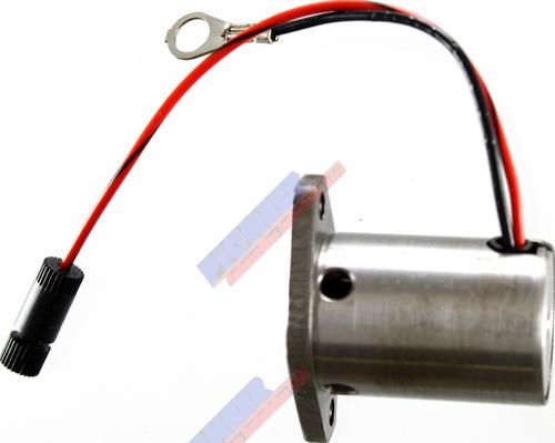

#5 Сообщение idsoft » Сб июл 07, 2012 9:47 pm
А по подробней о методике проверки можно? Куда подавать воздух? Соленоид выглядит так

#6 Сообщение SASHA21123 » Сб июл 07, 2012 9:52 pm
какой стороной вставляется в панель туда и подовай воздух и одновременно на клему аккума подовай питание и услышишь как проходит
