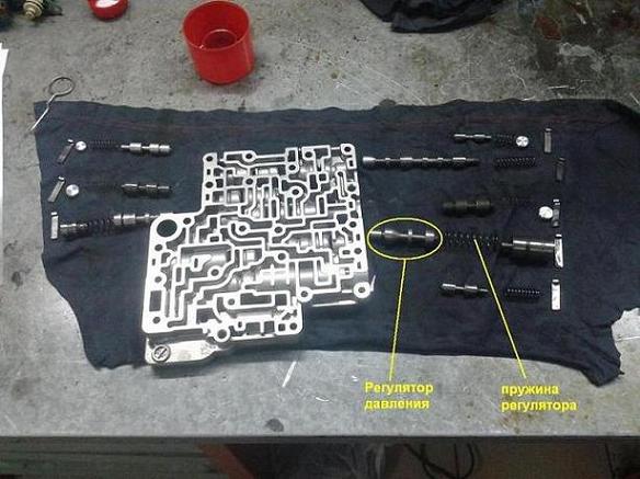

Здравствуйте !! Я новичек в ремонте АКПП. Немогу победить авто, матиз 2006 года. Как рассказывает хозяйка стали менять сальники на коробке, также поменяли фильтр. После этого машина встала.
Я снимаю коробку, состояние внутри очень не плохое, гидроблок чистый, без стружки. Вообщем мою все, собираю, ставлю на машину, хопа все поехало. Машина ездит часа 3, потом опять стоп. Газует но не едет. Мерею давление в линии - 1.5 очка. Причем если погазовать, пощелкать селектором, то может давление опять появится (4-5очк).
Далее если заглушить, провернуть коленвал против часовой стрелки, заводиш и опять машина едет.
Вообщем опять разбираю коробас, все гуд, все клапана в гидроблоке двигаются без проблем, разбираю дальше, насос в порядке, следов износа прктически нет, все пакеты живы, проверял сжатым воздухом - шлепают. Причем давление не менятся если переключить с D на R .
Вроде как пакеты здесь не причем.
Отсюда вопрос, что может быть причиной такого резкого падения давления, грешу на регулятор, может ли на нем пружина например просесть. ???
#2 Сообщение arsas » Пн ноя 14, 2011 11:51 pm
ATF чистая ?
То, что слил при снятии поддона, фильтрани через мелкую сетку. Если будет взвесь - ремонтники что-то мохнатое в АКПП оставили :D
Если взвеси нет- меняйте фильтр еще раз. Проблема с прокладкой\резинкой может быть. Или сама фетровая ткань говно.
Машина едет часа 3 - это не пружина. :)
Да, и машина-то 2006 года.
Давление там не соленоидом ли регулируется ? Если так, то диагностику надо бы :o

#3 Сообщение MotoHacker » Вт ноя 15, 2011 8:23 am
Спасибо за помощ, фильтр металическая сетка, продул и промыл.
Прикручивается без прокладки матал на метал.
Соленоид давления есть, подавал на него питание - щелкает.
Дую в него дуется, с питанием закрывается ! Вроде как должен пахать.
Далее снимаю с мозгов разьем, давление поднимается до 7 очков.
Завтра снова попробую покататся и подключу сканер.
Кстати после всех моих прочисток и манипуляций машина стала ездить всегда хорошо назад, а после длительной поездки на Д ощутим маленький толчок !!

MotoHacker
#7 Сообщение MotoHacker » Ср ноя 16, 2011 9:32 am
Да фильтр 8 дырок, фото нету, но могу сделать !!!
Сегодня завел машину - едет ОК, постояла час поработала, прихожу, ни туда не сюда. Заглушил, подождал 5 минут, завел - опять все ОК !!
Насколько я понимаю может соленоид линейного давления глючить ??
А насколько сильно он может давление сместить ?

MotoHacker
#12 Сообщение MotoHacker » Ср ноя 16, 2011 2:12 pm
Пробовал отключить EPC, машина перестала ехать - я снял разьем с мозгов, EPC получается открыт и давление максимально, но машина стала просто поддергиватся. Заглушил завел - поехала.
Попробую теперь посмотреть уровень !! Спасибо большое за подсказки !!
Золотник распределителя это Manual valve ???
MotoHacker
#13 Сообщение MotoHacker » Чт ноя 17, 2011 2:03 pm
Странно, но больше дефект не проявляется, посмотрел масло, было на минимуме, долил до максимума, катался-катался, все ОК.
Оправил клиента проверять дальше, машина уехала.
Жду новостей, большое спасибо за помощ.
