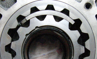

По-моему,втулка центрует шестерню насоса,уплотняется насос за счёт малости боковых зазоров,лишка масла проходит через втулку,смазывает её и идёт на слив.Попробуй в разрыв сливного,с радиатора,шланга воткнуть фильтр:может из бубна гнусь гнать,отсюда и глюки Г.Б..С уровнем по-внимательней,не помню в каком положении N или D масло из регулятора давления хлещет прямо на щуп и уровень всегда полный.А ещё обрати внимание на сегментную перегородку между шестернями насоса:если старая втулка в хлам,то,возможно,внутренняя шестерня погрызла её.

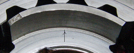

Давление сдерживают шестерни и они в принципе не сильно изношены, а вот в корпусе есть задир глубиной 0.3мм между всасывающей и нагнетательной полостью.
Может он быть причиной падения давления на горячую?

Сегмент это целый и зазоров там нет между наружней шестерней, у внутренней есть небольшой, пока его на ГТ не одешеь.

Втулка всё-же центрует шею бубна относительно корпуса,а на шее плотно сидит шестерня(должна,по крайней мере,)=>центрует шестерню.На фотке вроде как виден износ перегородки с внутренней стороны,у меня там выгрызло,снаружи всё красиво,пальцем проведёшь-ступенька.Кольцо на внутренней шестерне насоса ограничивает подачу сливаемого с бубна масла к втулке.У насоса производительность приличная и царапина сильно влиять не будет.Кстати:через охладитель масло хорошо идёт,оно-же после бубна туда попадает?Пробковая прокладка на фильтре цела?

Да плотно более менее сидит, нашел одну царапину под сектором.
Больше дефектов нет.
Прокладка новая и фильтр тоже чистый, маслоохладитель тоже, даже если я его откидываю ничего не меняется.
Таким образом вопрос ВСЕМ профессионалам:
Могут два этих задира влиять на плохую работу насоса?
