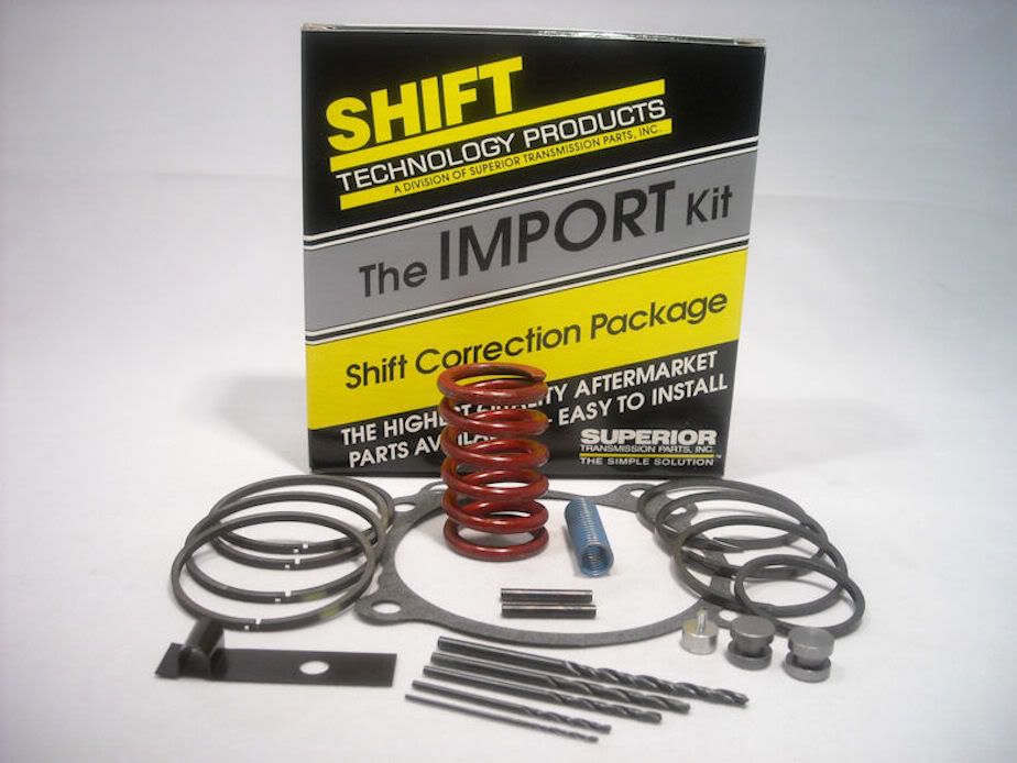

Dmitry_vl писал(а): кстати очень интересный наборчик от супериора.
Вот этот ? http://www.superior-transmission.com/Pr ... .cfm?ID=43
Большое фото http://i282.photobucket.com/albums/kk27 ... iftKit.jpg
Прошу прощения за оффтоп
