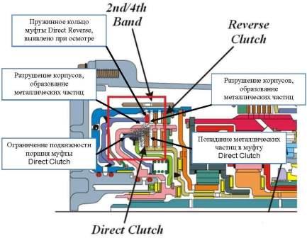

Я так понимаю может соленоид быть, либо Reverse Clutch, но если последнее то как я понимаю должны быть проблемы 3 и 4 передачей, но с ними у меня все нормально. Еще так понимаю может быть из-за проблем с Low/Reverce Clutch. Как точнее определить неисправность в моем случае? Пишут все про заднюю крышку, но в интернете находил заключение специалиста из Мади по такому же коробу на пробеге 34 тыкм. Только там 3-4 передачи с проблемами были, так там вообще заводской брак, нехватало стопорного кольца из-за этого люфт и выработка! Кому надо в PDF 3 Мб могу послать, интересный отчет, с фото и рисованными картинками.

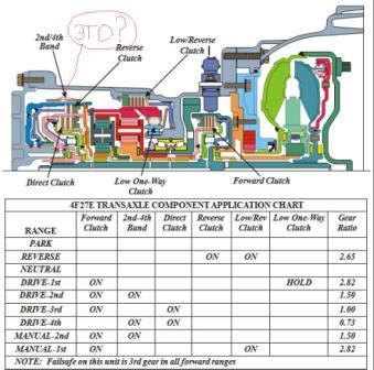

Graf2
Глянь на рисунке, правильно понимаю, этот узел надо снять?
#3 Сообщение Graf2 » Пт мар 25, 2011 4:48 pm
Graf2
#4 Сообщение Graf2 » Пт мар 25, 2011 5:01 pm
Вот тут получше видно. Этот узел надо достать в итоге?
dromanchukoff
Сообщения: 670
Откуда: Ставрополь
#5 Сообщение dromanchukoff » Пт мар 25, 2011 5:05 pm
да этот, его еще лента обжимает, надо будет выкрутить болт который ленту держит так удобней.
