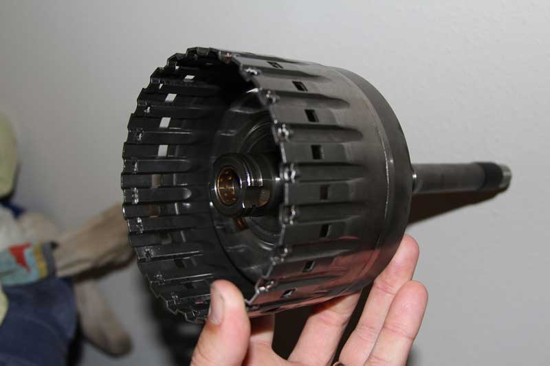

Гляньте пожалуйста фото элемента коробки. То ли это о чем вы писали? Какая стоимость новой ступицы насоса в сборе?
Предлагают заменить втулки вот тока не пойму чего... по английски это звучит "bushing for the input shaft"
вам предлагают заменить "втулка входного вала", которую видно на фото... а ступица насоса выглядит шушуть по другому
