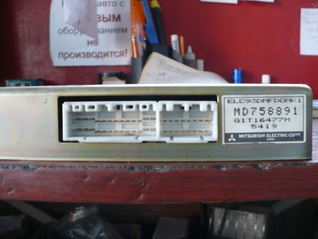

Нужна распиновка блока, желательно с картой диагностики, всё изрыл, три штуки нашёл и везде пинов и разъёмов больше. Может есть у кого, прошу помочь.

Этот проверь
На работу приду, гляну конкретно по диаманту галанту

#4 Сообщение arsas » Чт авг 08, 2013 12:09 am
прошу прощения, заработался :?
есть дилерская инфа по леворукому галанту 94-97 годов, но на работе.
вот здесьhttp://rutracker.org/forum/viewtopic.php?t=2144401 во втором файле (электрика) на стр 174 распиновка эбу акп 1993 года, по пинам вроде оно- как у вас. (только что качнул)
в первом файле со стр 733- диагностика акп, коды, дата
качайте ( у меня за 3 минуты скинулось), потом все-таки с работы 94-97 скину

#5 Сообщение Меркул » Чт авг 08, 2013 3:02 am
Спасибо, разобрался, помогли безмерно.
