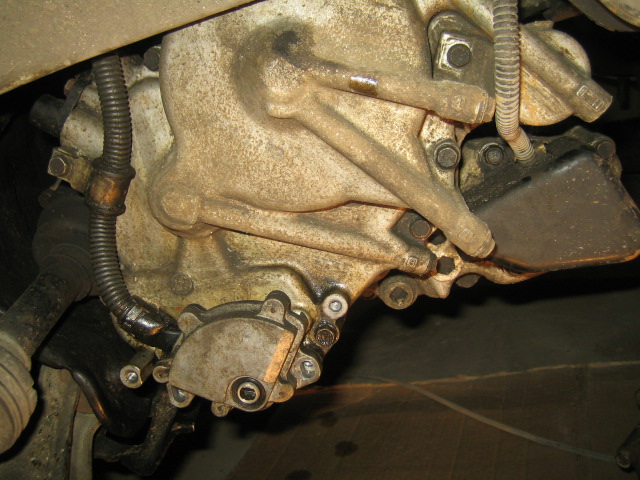

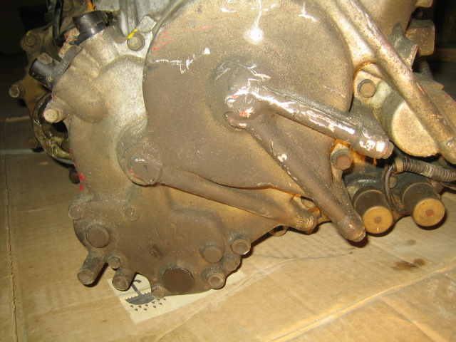

Кто в курсе почему есть отличия и можно ли их устранить.Пришла контрактная АКПП на Хонду СтепВагон 96 г.в. (праворукая) а у нее в отличии от старой нет одного жгута. Фото прилагаю. Продавцы клянутся что переделать все просто но мы не решаемся влезть в нее. Может кто сталкивался с ними?
Эта та что была
АКПП стар5.jpg (129.57 КБ) 29898 просмотров
Эта та что пришла.
АКПП нов6.jpg (127.54 КБ) 29898 просмотров

S4XA - четырехступенчатая. Там на коробочке есть площадка , на которой выбита не только МОДЕЛЬ , НО полная МОДИФИКАЦИЯ АКПП. Если номера не совпадают , значит АКПП не подойдет. Не подойдет не только по электронике , если нет одного жгута , но и скорее по передаточному отношение главного редуктора (последние цифры и буквы) , поэтому если цифры и буквы разные , то ГАРАНТИРУЮ ВАМ при ее установке на авто или тянуть не будет , движок развалиться или повышенный расход топлива , ну а то , что она переключаться будет неправильно - это само собой разумеется. К стате на моем сайте написано , КАК ВЫБРАТЬ ПРАВИЛЬНО Б/У АВТОМАТИЧЕСКУЮ КОРОБКУ ПЕРЕДАЧ , почитайте , и что надо сделать , чтобы она не сломалась. Хотя проще было отремонтировать с гарантией , а так на этой АКПП даже фильтр не поменяешь , надо ПОЛОВИНИТЬ.

тип коробки на бумажной наклейке со шрихкодом. год какой? S4XA . с тросом кик-даун или без? игибитор почему отсутствует? дырки под болты и вал ингибитора по фотке будто чем то замазаны. у вас на фото что не так.

Дырок под болты и самого вала НЕТ!

Ребята с Хонда-Сан подсказали что нам скорее всего коробку от Ортхии прислали!

Тут еще один вариант: поставщики АКПП уверяют что из двух собрать одну легко, вот что пишут:
акп возможно путем несложной переделки поставить на требуемое авто ,
так как потроха абсолютно одинаковые ,ингибитор не является составной частью акп , это раз
и второе разница по годам очень существенна и проявляется в отсутствии троса
газа
но на вашей и нашей акп трос присутсвует
а жгуты внутрь коробок абсолютно одинаковы , можете в этом убедиться
для справки - ингибитор - это как раз такая съемная штука на двух болтах
сзади акп ,
и предназначена для того чтобы связать электронную часть ( чтоб она знала о
включении передачи)
с механической частью , и может стоять как на самой акп сзади , так и
спереди , и в других местах ,
например смонтирована в ручке акп или в кулисе
заморочка в том что просто на задней крышке акп что была прислана нет
отверстия под вал ,
и соответсвенно сам вал короче чем на вашей
Стоит с этим заморачиваться? Тут если заказывать новую, опять чуть не месяц ждать...

Переделать можно. Потребуется заменить заднюю крышку и вал переключения. Но коробку придётся разобрать полностью. Ну и конечно раскошелиться, как минимум на прокладки. Всё это стоит делать, если коробка привезённая в хорошем состоянии. А Иначе проще починить свою.
