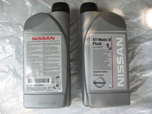

#3 Сообщение vladd » Пт сен 18, 2009 2:18 pm
AT Matic D Fluid на бутылке написано.
Заливается в АКПП и в некоторые вариаторы.
Скорее всего эту ATF твой товарищ и купил.
#4 Сообщение vladd » Пт сен 18, 2009 6:15 pm
Речь об этой жидкости:
