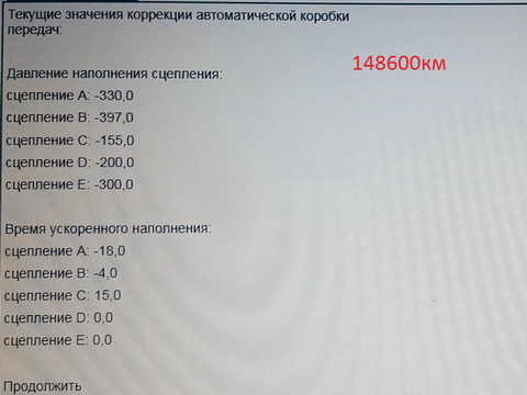

#12 Сообщение rusl1 » Ср июл 12, 2017 1:46 pm
Кто подскажет, глядя на динамику изменения коррекций - что происходит? Почему пакет B всё больше уходит в минус по давлению?

147100км
148600км
149200км
Re: ZF 6HPxx - коррекции
#13 Сообщение yuriyakpp » Ср июл 19, 2017 4:50 pm
пусть уходят. они вам жить мешают чтоли? коррекции на то и коррекции что автомат подстраивался. если вы приедете к мастерам и скажете что вам не нравятся коррекции но коробка едет нормально то никто ее делать вам не будет. первое фото это после сброса адаптаций? почти все по нулям. если так то нет проблемы. вы ездите - коробка обучается - коррекции сдвигаются

#15 Сообщение rusl1 » Ср июл 19, 2017 4:57 pm
Беспокоят усиливающиеся пинки при переключении 2-1 (при остановке). Сразу после переборки было ощутимо мягче.
Коробка перебиралась ~10000км назад.
