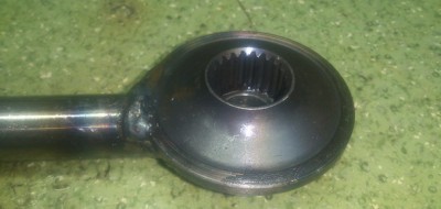

#12 Сообщение edward1971 » Ср фев 01, 2017 9:39 am
Так и сделал купил гидротрансформатор от Аккорда. Распилил - внутри как новый. Втулка внутри со сшлицами идеально подошла для фиксаторва!
Всем спасибо!
